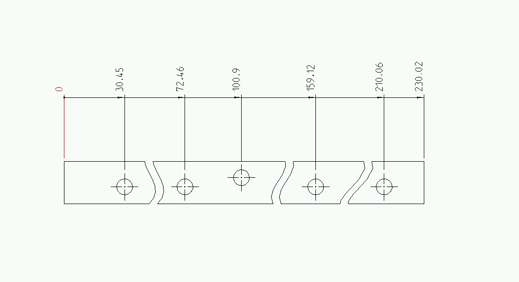

ich versuche gerade in einer Bruchansicht Ordinatenbemassungen einzufügen, die von einem Bruchbereich auf den nächsten übergehen, das lässt das System nicht zu.
Hat jemand eine Idee wie das gehen könnte? Wie macht Ihr das?

Ich versteh nicht ganz, warum das nicht gehen soll?
Im Anhang mal meine Bemassung.
Vieleicht kannst du mal was genauer erklären warum es das System nicht zulässt.

hab das mal eben probiert (siehe .jpg)
Du solltest beim Bemassen zuerst die Achse,Kante des KE´s am Teil und dann die Bezugskante wählen, dann tut es.
Umgekehrte Reihenfolge ging bei mir auch nicht.
