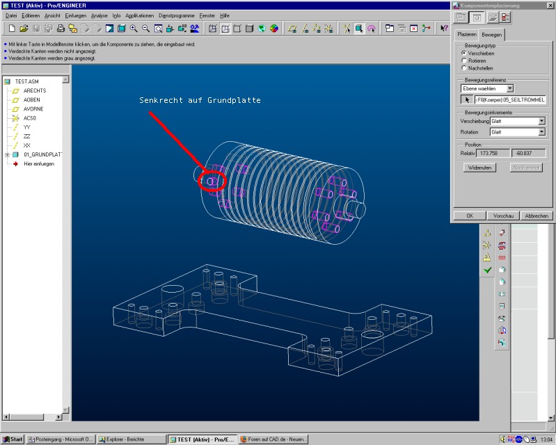

ich habe ein Problem mit der Teileausrichtung von einem zylindrischen Körper in einer Baugruppe. Der Zylindrische Körper hat an der Runden Fläche eine Bohrung die Senkrecht auf eine Grundplatte zeigen soll bzw. überhaupt Senkrecht nach unten. Ich weis aber nicht wie ich die Bedingung setzten soll das ich so ein Ergebniss bekomme.
MfG Thorsten

da sind doch bestimmt Ebenen und Achsen in den Modellen und da kannst du doch einfach die Ebenen so orientieren, das die Bohrung senkrecht auf der Grundplatte steht.

wie heisst die Bedinung die ich anwählen muss das der mir das dann macht? Sonst setzt der nur Tangential wenn ich die Bohrung und die obere Fläche der Grundplatte anwähle.

Du musst eine Ebene im Zylinder (z.B. DTM1) wählen und eine entsprechend ausgerichtet Ebene der Grundplatte, dann entweder direkt Ausrichten oder Gegengerichtet wählen oder einfach orientieren.
Die Bohrung direkt wählen (d.h. die Achse) kann man auch, aber denn müßtes du dir Hilfselement in der Baugruppe bzw. in der Grundplatte schaffen. Ist etwas aufwendiger, hat aber den Vorteil, dass die Bohrung immer senkrecht zur Grundplatte steht auch wenn die Ausrichtung (Winkel) im Zylinder geändert wird.
Falls Probleme -> Baugruppe und Teile einfach mal reinstellen.

Ich dachte es geht auch ohne Hilfskörper, naja hab jetzt eine Hilfs Ebene erstellt und daran dann alles orientiert.

eigentlich hast Du doch in Deinem Modell (sowohl Einzelteil als auch Baugruppe die drei Grundebenen schon drin, oder nicht?
Die kannst Du doch zum Ausrichten verwenden und brauchst nicht noch eine extra Hilfsebene erstellen, es sei denn die Bohrung liegt in irgendeinem schiefen Winkel zu den Grundebenen.

genau das ist der Fall.

ich hab da direkt noch ein Problem mit der Teilausrichtung in Baugruppen. Pro/E sagt mir das wenn ich die Bedingung Einfügen und Gegengerichtet gesetzt habe das das Teil Vollständig definiert wäre, aber Theoretisch müsste ich es doch noch Rotieren können oder nicht?

Schon gefunden: "Annahmen zulassen" dieses häckchen entfernen und gut is
