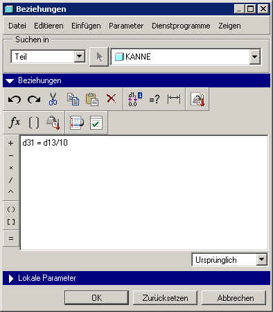

Hallo.
Wie kann ich Maße auf andere Maße beziehen, d.h. wenn ich eins ändere, soll sich ein anderes auch ändern?
Über eine Antwort würde ich mich sehr freuen.

Du kannst sowohl in der Skizze, als auch in Teil und Baugruppe sog. Beziehugen erzeugen.
Jeder Parameter hat einen "Namen", z.B. sd14 (in der Skizze) oder d28 im Teil. Diese kannst Du in Relation zueinander setzen:
d28=10+(d15*3) als Beispiel.
Die Parameternamen kannst Du übrigens sehen, wenn die Maßzahl eingeblendet ist und Du dann auf Info -> bemaßung wechseln gehst.
Die Beziehungen werden ab WILDFIRE im Beziehungseditor unter Tools -> Beziehungen erzeugt.
Alternativ kannst Du die Beziehung aber auch direkt an der Maßzahl eingeben: Doppelklick auf das Maß, dann soz. die rechte Seite der Beziehung eingeben.

1. Also wenn beide Masse in einer Skizze sind, kannst du diese Masse in der Skizze einfach in Beziehung setzen.
2. Ansonsten musst Du im Modell mit Beziehungen arbeiten und dort die Masse in Beziehung setzen (>Tools>Beziehungen).
HINWEIS: Du musst die Symbole der Bemassung nehmen (>Info>Bemassung wechseln  - dann schalten die Bemassungen in die Masssymbole um und umgekehrt).
