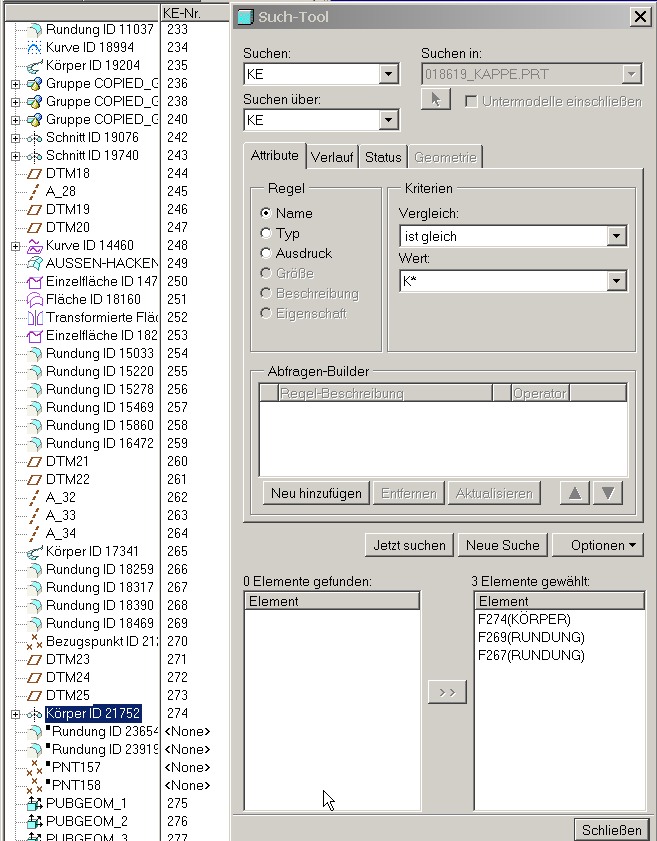

Hi Forum,
irgendwie habe ich ´nen Hänger:
Kann ich mit einer Suche ein KE finden, das unterdrückt ist?
Und zwar genauer gesagt, nicht nach dem Status=Unterdrückt, das klappt ja.
Sondern: Suche nach KE mit Name = "*Rundung*", wobei auch die unterdrückten in der Trefferliste gezeigt werden sollen.

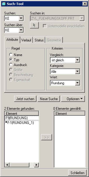

Hallo Detlef,
Das Suchen nach den vom System vergebenen Namen funktioniert IMHO nicht egal ob unterdrückt oder nicht. (evtl.Suche nach TYP)
Ein selbstbenanntes KE lässt sich auch über Namen finden (z.B RUNDUNG_GROSS)

Hallo Detlev,
die unterdrückten Elemente werden eigentlich standardmäßig angezeigt. (Sollten in der Regel mit dem Ausdruck "F-1" in der Trefferliste gekennzeichnet sein.)
Soweit ich mich erinnere hat ProE allerdings ein Problem mit dem Lerrzeichen bei der Standardbenennung der KEs. Kann es sein, dass du nach einem KE suchst, welches nicht vom Benutzer umbenannt wurde?

... also der ke-name taucht auch nur dann als suchmoeglichkeit auf, wenn man ihn als name nochmal eingibt. ausnahme sind bezuege, ansonsten findet man nichts.
du meinst sicher den ke-typ als suchkriterium mit dem wert Rundg?

Jepp Alois,
das ist´s! Habe es getestet, danke.

wenn man über Typ sucht, findet Prö auch die unterdrückten...

@Tino: das war schon klar. Ich wollte wirklich nach einm bestimmten Namen eines unterdrückten KE suchen.
Detlef
PS: 1U für die Antwort + 5 Ü für´s Bild

Die gefundenen Elemente werden nur im rechten Fenster angezeigt, sprich in dem Fenster für die gewählten(nicht gefundenen) Elemente.
Aber es funktioniert definitiv auch mit Systemnahmen "Bohrung" "Koerper" usw. Event. gibt es ein Bug mit der neuen Benennung der Elemente, ich hatte es jetzt an einem Teil aus der Version 2002 in WF-2 getestet.

Original erstellt von war ich das etwa:
Bei mir geht die Namens-Suche nicht. Die gewählten KE's waren aber bereits vor der Suche selektiert
100 Prozent 2001-Datei
