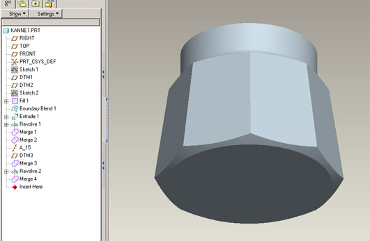

hier ein paar screenshots von der Bialetti

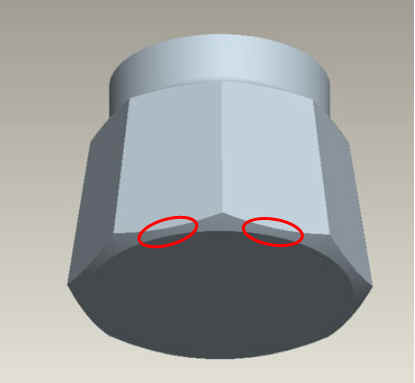

erstellt am: 14. Apr. 2005 14:01    Editieren oder löschen Sie diesen Beitrag!  <-- editieren / zitieren -->   Antwort mit Zitat in Fett Antwort mit kursivem Zitat    Unities abgeben: 1 Unity (wenig hilfreich, aber dennoch)2 Unities3 Unities4 Unities5 Unities6 Unities7 Unities8 Unities9 Unities10 Unities Nur für proJULIAN 10 Unities + Antwort hilfreich
Ich habe die untere "drangedrehte Fase" im Verdacht.
Je nach Wandstärke, werden die dünnen Stellen auf 0 laufen.
Hat Die  Kann von innen auch die Fase? Könnte mir vorstellen, dass die nur aussen ist.
In dem Fall, Aufdicken ohne die rotiete Fase, dann am Solid Rotationsschnitt...
Schraeib das Ding mal als IGES oder STEP raus (geht das mit der Studiversion???), die Teile kann jeder lesen...

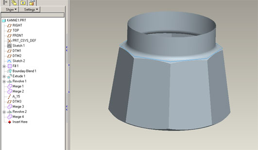

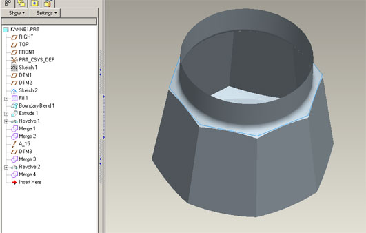

kanne1.zip
Die Kanne hat von innen auch die Fase, theoretisch kann es also daran liegen, daß die innere Fase ganz wegfallen würde bei zu gr0ßer Wandstärke (minimale Wandstärke ist ja möglich). Habe deswegen mal die ganze angedrehte Fase gelöscht, das Problem bleibt aber!: dicken nach innen nur minimal möglich.
Habe mal das Teil angehängt, vielleicht weiss ja einer weiter

Vielen Dank für deine Hilfe, habe das Problem jetzt im Griff! es war der obere gewölbte Übergang vom Achteck zur runden Extrusion, diese Rotation war aus einer Geraden und einem Kreisabschnitt aufgebaut, und schon bei geringen Wandstärken wäre die von der Geraden erzeugte Rotationsfläche weggefallen. Jetzt habe ich die Wölbung durch einen rotierten conical erzeugt und jetzt kann man es auch Dicken bis das von dir beschriebene Problem mit der unteren Phase auftritt. Also alles Paletti!!
