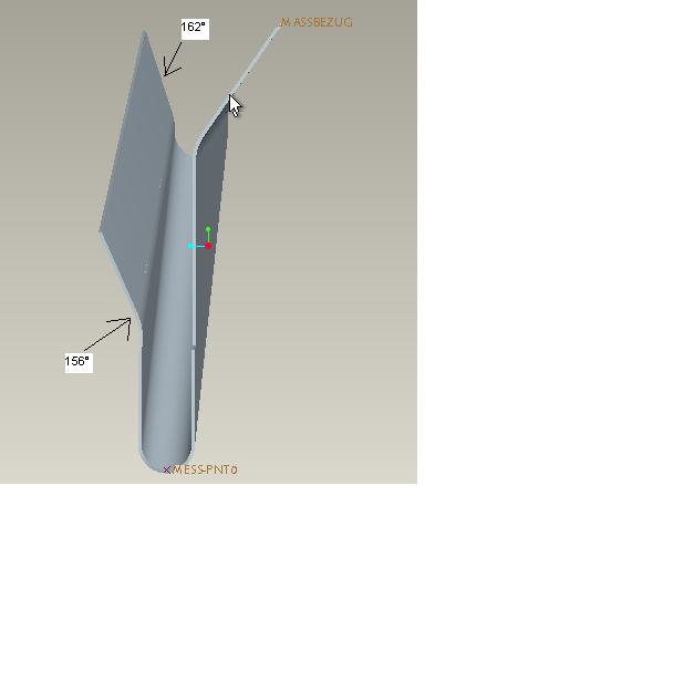

ich habe eine Verbundlasche mit zwei unterschiedlichen Biegewinkel erstellt (siehe Bild), leider lässt sich dieser Schenkel nicht so ohne weiteres Abwickeln. Ich hoffe das mir jemand helfen kann wie ich solche Biegeschenkel abwickeln kann.
Vielen Dank im vorraus für die Hilfestellung.

Hallo Homer,
laß mal eine Flächenanalyse mit Krümmung drüberlaufen. Ich fürchte du bekommst ein Ergebniss ungleich Null. Pro/E hat große Probleme so etwas abzuwickeln. Als Idee hätte ich nur Wegschneiden, an den Enden neue Laschen mit dem jeweiligen konstanten Winkel konstruieren, abwickeln und den Rest dazwischen reinmodellieren. Ich weiß, ist echt komplex sollte aber irgendwie funktionieren.
Gruß Lurchy

Hallo Lurchy,
danke erst mal für deine Hilfestellung. Das mit der Flächenanalyse hatte ich schon ausprobiert und deine Befürchtung hat sich bewahrheitet. Dein Vorschlag mit den zwei Laschen etc. hab ich aus Zeitgründen noch nicht ausprobiert, werde dies aber schnellst möglich ausprobieren.
