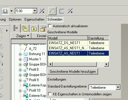

erstellt am: 14. Apr. 2005 10:12    Editieren oder löschen Sie diesen Beitrag!  <-- editieren / zitieren -->   Antwort mit Zitat in Fett Antwort mit kursivem Zitat    Unities abgeben: 1 Unity (wenig hilfreich, aber dennoch)2 Unities3 Unities4 Unities5 Unities6 Unities7 Unities8 Unities9 Unities10 Unities Nur für Ruha 10 Unities + Antwort hilfreich
"Pro/E hat auch so schon genügend Probleme mit BG-Materialschnitten!"
Wie ist denn eure Herangehensweise bei BG-Mat.-schnitten? Legt ihr die auf die Teileebene oder belasst ihr sie in der Obersten Ebene?
Ich persönlich lege die BG-Mat.-schnitte auf die Teileebene und hatte damit bis jetzt noch keine Probleme.
Unsere BG haben ab und zu auch schon mal bis zu 400MB.
Möglich wäre es auch, die erzeugten Gewindebohrungen im Modellbaum des Einzelteiles hinter die entsprechenden Mat.-schnitte zu legen. "Ausgangsfläche" neu referenzieren sollte dann funktionieren.

erstellt am: 15. Apr. 2005 10:14    Editieren oder löschen Sie diesen Beitrag!  <-- editieren / zitieren -->   Antwort mit Zitat in Fett Antwort mit kursivem Zitat    Unities abgeben: 1 Unity (wenig hilfreich, aber dennoch)2 Unities3 Unities4 Unities5 Unities6 Unities7 Unities8 Unities9 Unities10 Unities Nur für Ruha 10 Unities + Antwort hilfreich
hallo ruha,
der BG-Mat.-schnitt hat schon Vorteile, auch auf Teileebene.So kann ich mit BG-Referenzen Mat. aus mehreren Teilen entfernen, wo z.B. dann ein Teil eingepasst werden soll.
Da der BG-Mat.-schnitt auch im Einzelteil und somit im Modellbaum des Teils erscheint,kann ich den Schnitt bei Bedarf "verschieben" um evtl. noch KE´s einzufügen oder z.B. Bohrungen nach dem BG-schnitt zu legen.
Die Sache mit dem Rohteil stimmt schon, ist aber bei uns im Formenbau nicht von Bedeutung.
