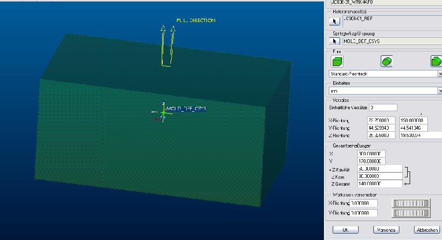

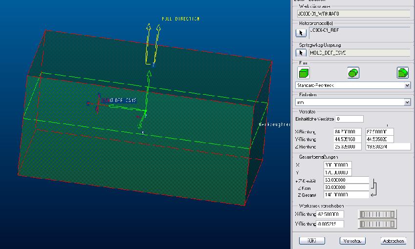

Hallo Bruce,
ja habe die Teile schon Extrahiert!
Hab mal zwei Bilder drangehängt! In der Vorschau zeigt er mir mein gewünschtes Ergebniss richtig an (soll-Stand), gehe ich dann auf OK, ignoriert er meine Eingaben und springt wieder auf den Ist-Stand.
Gruß Mirko

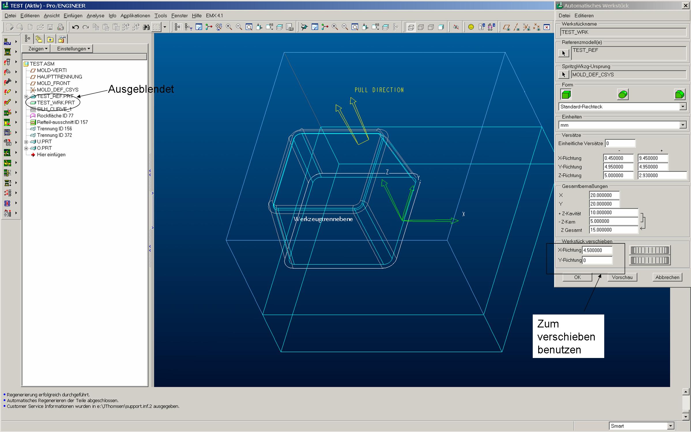

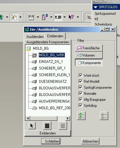

schau mal ob du auch wirklich in der mold-sitzung bist und nicht in der "normalen" baugruppe (asm).
wenn du in der mold bist, dann sollte das werkstück eingeblendet sein, sonst kann es sein dass es nicht funktioniert.
(im angehängten bild ist es ausgeblendet)

Nu aber!
@ Bruce: In WF2 muss bei einer Ändernung des Werkstückes das WS nicht eingeblendet sein (WF2 M040) er aktualisiert es auch so.
@Mirko: Wenn du in X- oder Y-Richtung verschieben möchtest, dann benutze in der Ws-Dialogbox unten. Ich hab beides mal in einem Bild dargestellt.
Gruß Lurchy
