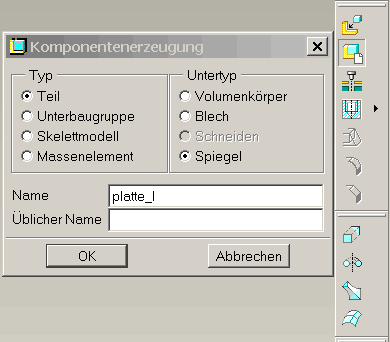

Hallo Freunde,
Ich brauche in meine Baugruppe spiegelbildliche Teile, die
entweder .prt´s oder .asm´s sind.
Gibts einen Weg, wie man einen .prt bzw. .asm in ein
gleichwertigen spiegelbildlichen .prt bzw. .asm
umwandeln kann?

Hi Danilo,
einen Weg? Es gibt mehrere Wege!
Aber bitte sage uns vorher, was Du mit "gleichwertig" meinst?!

welche Version verwendest Du ?
In Wildfire z.B.
Komponente in Baugruppe erzeugen.
Untertyp Spiegeln......
Oder funktioneirt etwas nicht.

Hallo Detlef, Jens
prolink 3.4_aax, Wildfire 2 ist mein System
gleichwertig heißt - geometrisch gleich, halt
nur spiegelbildlich
Editieren/Ke_Operationen/Kopieren/Spiegeln
funktioniert an meinem Rechner nicht oder
habe ich dein Tipp falsch verstanden
danke

Vorsicht dado,
Du bist bei Deinen Befehlen bei KE´s (Flächen, Ebenen, ...)!!!
Du wolltest jedoch eine Komponente, also ein Bauteil spiegeln.

hallo danilo,
du hast den tip nicht falsch sondern nicht ganz richtig verstanden!
Spass beiseite, in der Baugruppe auf Einfügen/ Erzeugen/ im Dialofenster bei Untertyp "Spiegel" anhaken und einen Namen für das neue Teil vergeben, Spiegelebene wählen - fertig.

vielleicht hilft ja ein kleines Bildchen.
Gruß Martin

Danke Freunde, der Bruce hat mich auf richtigen Weg gebracht!
Es freut mich sehr wirklich, daß ich etwas Neues am Tag meines
Geburtstags gelernt habe!
