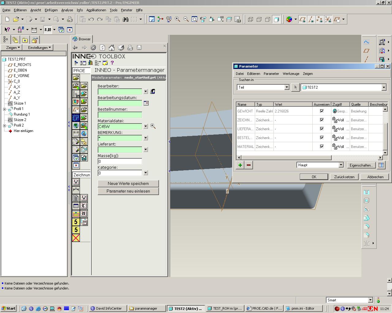

hab da n Pro/blem.
Glaub ich steh grad ziemlich auf m Schlauch.
Ich benutze den Paramanager der s-tools und würde gerne den Parameter Material ausweisen.
Jetzt funktioniert das alles bis jetzt gut ich hab die Pro_material_dir richtig eingestellt, die Liste der vorgegebenen Materialien erscheint auch, nur wird das ausgewählte Material nicht ins Teil übertragen.
Mit anderen Parametern funktioniert alle prima.
Danke schon mal im Voraus
Thomas

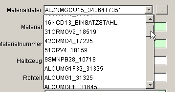

Noch ne kleine Frage:
Der s-tools Manager sortiert die Materialdateien wahllos.
Kann ich da Einfluss drauf nehmen??? Sie z.B. nach dem Alphabet sortieren o.Ä.

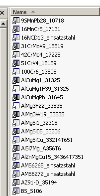

Also ich weiß auch nicht, wenn ich mir über´s DOS ne Text-Datei erzeugen lasse mit allen .mat dann sortiert er diese auch wahllos.
Bin leider nicht so ganz fit im DOS.
Weiß leider nicht so ganz an was das liegen soll, bzw. nach welchen Kriterien er sortiert.

Ja, schon klar, nur die Batch Datei sortiert mir schon wahllos,
was im Paramanager natürlich auch so ist.

Sorry muss nochmals nachfragen:
Wie werden bei dir die .mat Dateien sortiert????
Bei mir richtig wahllos, kann kein System dahinter sehen.
Im Windows ok, und im ProE wahllos.
Vielleicht weißt du da was.
Thomas

Original erstellt von rocco2402:
Kann Dir auch jetzt nicht weiterhelfen, da es bei mir wie auf den Bildern aussieht und ich keine Ahnung habe, warum es bei Dir anders aussieht.
