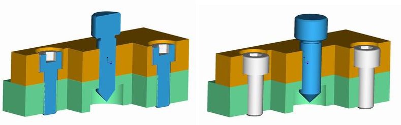

kann ich bei einer Schnittdarstellung (Ansichtsmanager>Querschnitt...) in einem Baugruppebmodell verschiedene Teile ausblenden?Die Darstellung sollte so sein, das einige Teile z.B. Normteile oder Teile die im inneren eines andren liegen nicht geschnitten werden.

einfach Schraffur anwählen, Eigenschaften -> nacheinander die enzelnen Teile durchklickern ( bei Bedarf Schraffur ändern) bei den Normteilen/Wellen etc.  Ausschließen anwählen.

Ja
Vereinfachte Darstellung (dort lassen sich ganze Komponenten unterdrücken)
Umdefinieren Schraffur (Schraffur einzelner Komponenten nicht darstellen)

erstellt am: 27. Jul. 2005 14:37    Editieren oder löschen Sie diesen Beitrag!  <-- editieren / zitieren -->   Antwort mit Zitat in Fett Antwort mit kursivem Zitat    Unities abgeben: 1 Unity (wenig hilfreich, aber dennoch)2 Unities3 Unities4 Unities5 Unities6 Unities7 Unities8 Unities9 Unities10 Unities
Ich glaub ich bin zu blö :-( Klappt noch nicht.
mein Ziel: siehe Bild. Linke Seite ist, rechte Seite soll.
Die Rechte Seite habe ich mit einen Materialschnitt hergestellt. geht zwar, ist aber schlecht weil die Zeichnungsableitungen auch diesen Schnitt darstellen.
Linke Seite: Wenn ich über den Ansichtsmanager einen Schnitt definiere, werden alle Teile geschnitten. Soll so aber nicht sein.

Wenn ich im AnsMan. RM>umdefinieren>Schraffur klicke, kann habe ich den Punkt "Ausschließen". Der bewirkt aber nur, das das Teil nicht schraffiert wird. Geschnitten bleibt es.
Beim Erstellen des Schnittes wird das Teil zwar unschraffiert geschnitten dargestellt, aber nach dem Regenerieren und in der Zng sind die Schrauben dann wie Soll-Zustand.

Was hast Du vor?
Es gibt einen unterschied zwischen einem Baugruppenmaterialschnitt wie in Deinem Bild und einem Querschnitt mit Schraffur. Das ist Dir bewusst, oder?
Was möchtest Du denn haben?

Nicht Wirklich!
Also ich möchte ein Baugruppenmaterialschnitt haben. Die Schraffur interessiert mich nicht so.
Ich will es halt so dargestellt haben wie im Bild rechts. Die Baugruppe geschnitten, und einige Teile (Normteile) nicht geschnitten.

...dann geht es nicht mit einem Q-Schnitt, sondern nur mit einem BG-MatSchnitt.
Beim Querschnitt kannst Du nur Schraffuren beeinflussen, nicht aber die 3D Schnittteile.
So wie Du es mit BG-MatSchnitt gemacht hast, ist der einzige Weg...

Bei ProE kann man doch beim Baugruppenmaterialschnitt einzelne Teile ausnehmen vom Schneiden!? Oder ist das jetzt was ganz anderes?
Hab das jedenfalls schon öfter so gemacht. Zum Beispiel bei Profilen die nur im Bereich von Fenstern geschnitten werden sollten. Ist aber rechenintensiv und auch anfällig gegen Fehler!

So hab ich das ja in den Bild oben auf der rechten Seite gemacht! nachteil ist allerdings, wenn man von den Modell eine Zeichnungsableitung erstellt hat wird diese enbenfalls geändert

Wenn Du diese Darstellung für die Zeichnung benötigst, kannst Du einen Stufenschnitt wählen. Diese kannst Du auch als 3D Ansicht geschnitten darstellen und Teile werden auch schraffiert.

Dann machst Du halt eine Familientabelle in der Du den Baugruppen-Mat_schnitt aufnimmst

Vielleicht kannst du auch den Baugruppenmaterialschnitt in eine Vereinfachte Darstellung packen.
Bzw. für die Zeichnung eine Vereinfachte Darstellung erzeugen, in der der Matschnitt nicht vorkommt.
Oder einfach eine Übergeordnete "Hilfsbaugruppe" machen, in der du den Matschnitt erzeugst.
Würde das helfen?

@2005 genau das soll ja nicht sein. Die Zeichnungsableitung muß natürlich die komplette BG darstellen.
@anagl/ShangTsung
Gute Tips. Ich werde das mal ausprobieren. Danke
