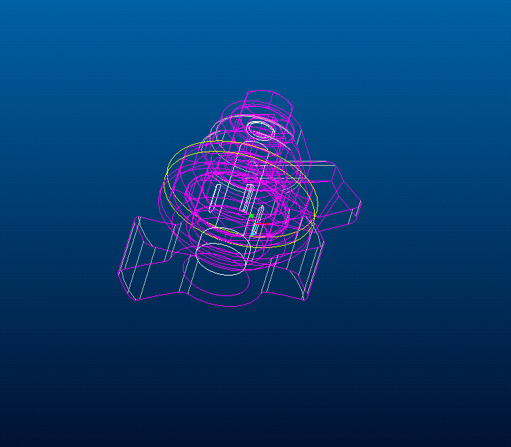

Ich habe mir von einer HErsteller-CD 3D-Teile im SAT-Format heruntergeladen und ins ProE importiert.
Leider erscheinen die Parts wieder nicht als Volumenkörper, sondern weisen offene Flächen aus.
Habe nun versucht, die Geometrien zu heilen , inzwischen bin ich am Verzweifeln. Ich hatte hier schon mal einen thread zu dieem Thema, wo es um andere Teile ging. Die vielen Hinweise von damals helfen mir aber nicht weiter, ich pack´s einfach nicht. Bin wahrscheinlich zu blöd dazu.
Da ich die Teile gern verwenden möchte, bitte ich Euch, mal zu schauen, ob es jemanden gelingt, einen geschlossenen Volumenkörper draus zu machen und mir für ProE 2001 zur Verfügung zu stellen.
Würde mir sehr helfen!
Habe  sowohl die parts als auch nochmal die SAT-Dateien im zip-Archiv angefügt!
Beste Grüße MiHo

... also einen mach ich dir fertig, vielleicht kann ein anderer den zweiten machen (mit heilen gehts naemlich nicht)...

klappt doch.
- die *.sat Datei in ein leeres Teil einlesen (Einfügen Daten aus Datei)
- Fläche erzeugen durch Fläche neu kopieren Absichtsfläche
- Körper erzeugen aus Sammelfläche

also ich habe die sat-dateien eingelesen (allerdings in wildfire II) und hatte sofort volumenkörper.
da hagen schon den ersten körper als step-file hier reingestellt hatt, habe ich dir von der zweiten datei auch ein step-file erzeugt. vielleicht klappt das ja so.
ich habe zur zeit leider kein 2001 mehr auf dem rechner.

ging bei mir unter Pro/E 2001 auch sofort als Volumenkörper...

Erstmal vielen Dank an alle. U´s sind verteilt. Kann ja leider nicht mehr als 10 vergeben, für die fertigen STEP´s hätte ich natürlich gern mehr verteilt.
@Hagen:
Original erstellt von hagen123:
...  (mit heilen gehts naemlich nicht)...
... so long
Wenn nicht mit Heilen, wie dann?
So wie von Martin beschriebe? Werd ich nochmal versuchen.
Vielleicht komm ich zurecht.
@ Michael:
Versteh ich nicht, wieso es bei dir funzt. Wenn ich die Teile bei mir einlese, sehen sie so, wie im jpg gezeigt, aus. Vielleicht liegts an meiner WV.
Hatte ja, wie bereits eingangs erwähnt schon mehrfach Probleme beim Einlesen von 3D-Daten.
Also, nochmals vielen Dank an alle. Hat mir sehr geholfen!!!!!!!!!!
Beste Grüße MiHo

Hi Martin,
also, ich hab´s mal so versucht, wie du´s beschrieben hast.
Klappt bei mir nicht.
Trotzdem danke!
Beste Grüße MiHo
