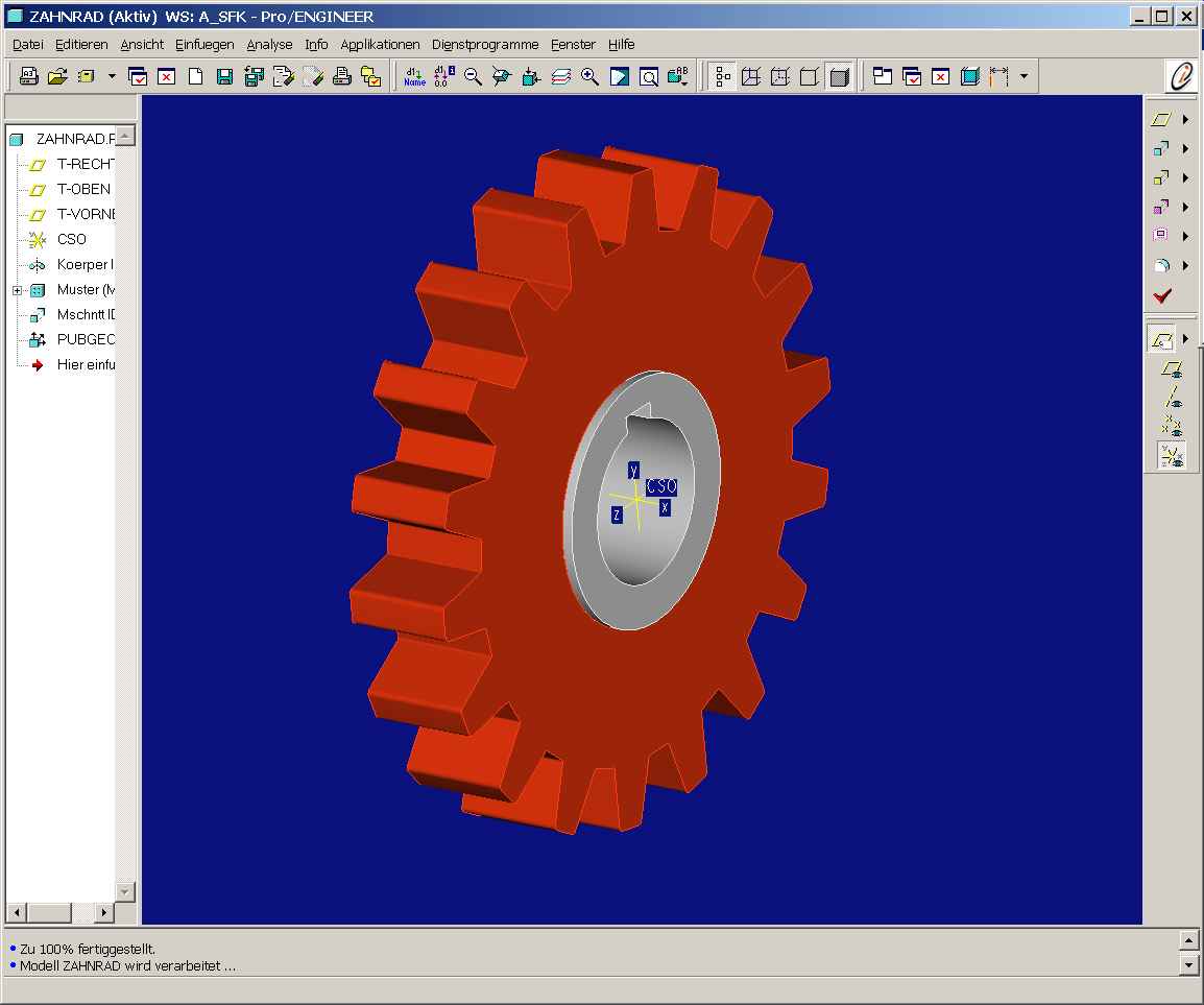

Schritt 1: Beim Erstellen der Publiziergeometrie erzeugst du eine Flächenkopie. Aber mit dem Befehl "Flächen&Berandung". Du wählst eine Kernfläche (z.B. eine Zahnflanke) und dann jene Flächen, die die zu erzeugende Fläche begrenzen sollen. Bei Bild 1 (Zahnrad) ist es der Ring rund um die Zahnradnabe. Die Publiziergeometrie ist rot dargestellt. Die Fläche sollte so gewählt werden, dass sie in die Welle (am anderen Teil) hineinragt. Zusätzlich ist es erforderlich, dass du sowohl am Zahnrad als auch an der Welle ein Koordinatensystem hast. Beide müssen am Ende zusammen passen!

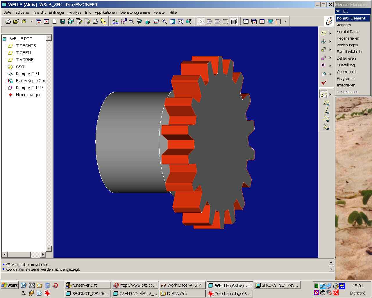

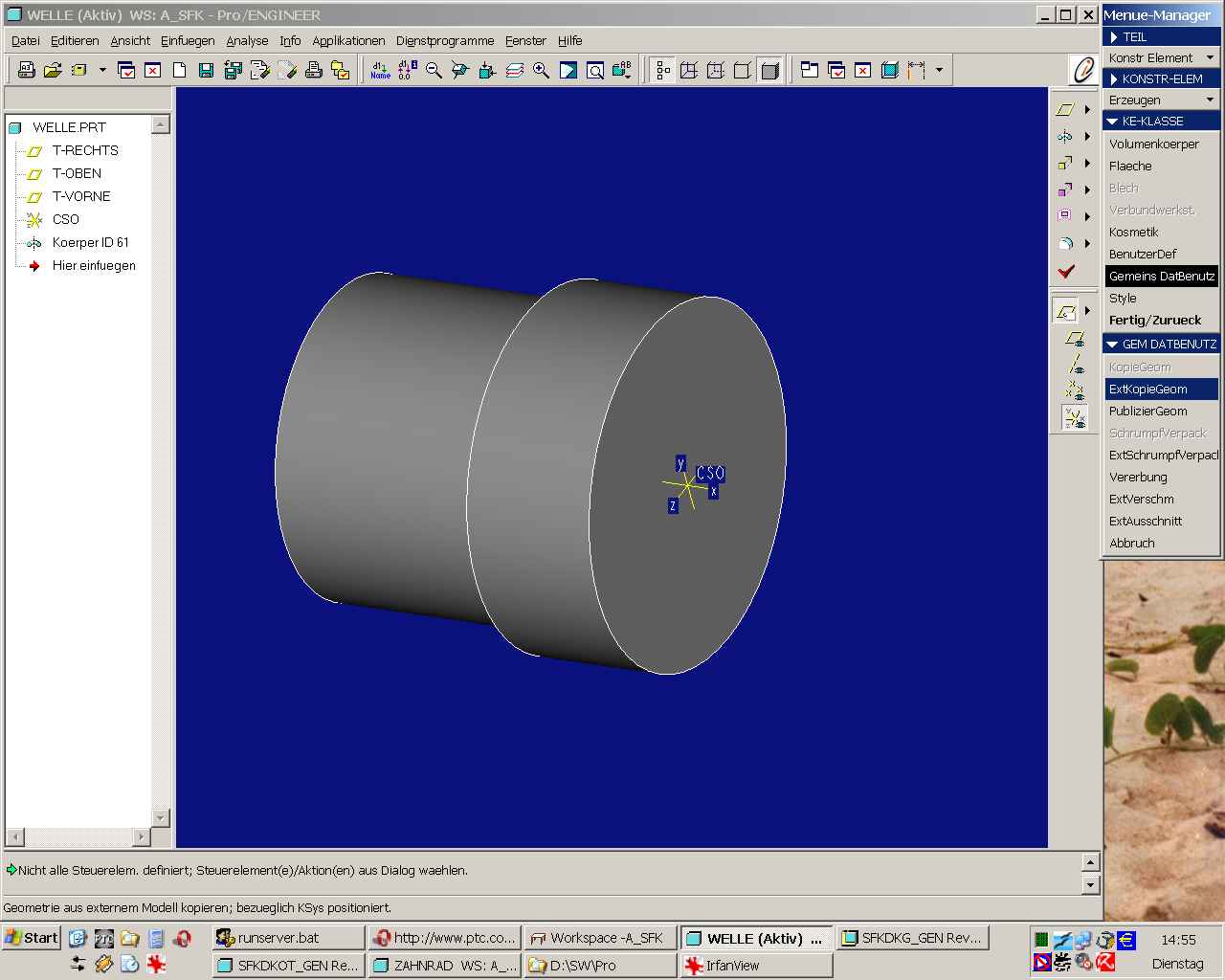

Schritt 2: In der Welle erzeugst du mittels "gemeinsameDatenbenutzung" eine extKopieGeom. Du wählst das zu referenzierende Modell aus und dann gibst du die beiden Koordinatensysteme an. Dann als Publiziergeometrie das entsprechende KE aus dem Zahnrad auswählen.

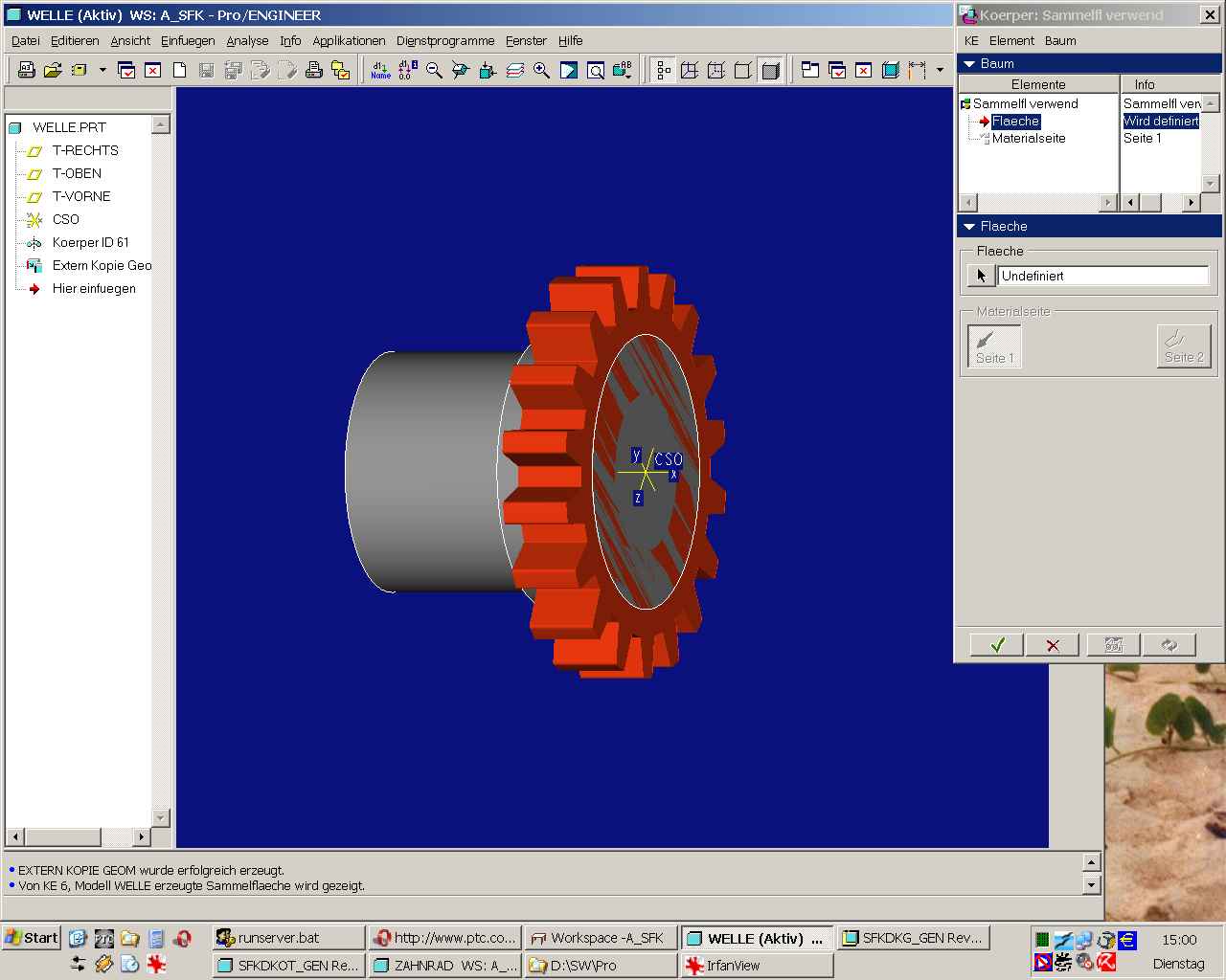

Schritt 3: Nun ist die Fläche des Zahnrades auf der Welle. Körper aus Sammelfläche erzeugen (Richtung beachten). Und Fertig.
Wenn du das Zahnrad veränderst, geht die Welle mit. Wenn du das nicht möchtest: In der Welle die ExtKopieGeom umdefinieren und von "Abhängig" auf "Unabhängig" schalten. Dann ändert sich die Welle mit dem Zahnrad nicht mit. Wenn du den Schalter wieder umdrehst, holt sich die Welle wieder die aktuelle Geometrie des Zahnrades.
