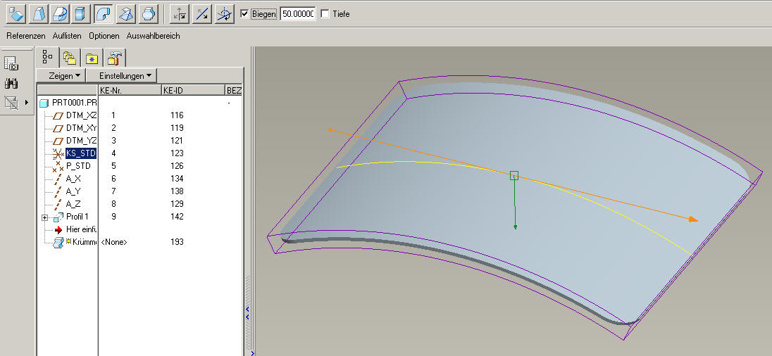

wie kann ich eine vorhandenes Standard-Part (kein Sheetmetal) biegen?
Das Teil ist rechteckig, 0,9 mm dick und sollte wie ein Aufkleber auf ein Rohr (R200) gelegt werden. Habe bereits in der Hilfe geschaut, aber irgendwie nicht das richtige gefunden oder nicht so ganz kapiert....

#KonstrElement#Erzeugen#Verformung#Steuerleitkurve oder #VolBiegen Damit geht's
Wenn Du hier im Forums ein wenig suchst, wirst Du auch die genau vorgehensweise finden.

Oder in WF2 mit dem Krümmen KE (Option "Biegen")

Dann nimm die Steuerkurvenbiegung (siehe Beere).
Dort steuert eine Kurve die Verformung. Die Parameter aus der Kurve kannst Du dann für die Flexibulität nehmen.
Wenn Du mit WF2 arbeitest, drängt sich allerdings förmlich das "Krümmen-KE", speziell die Option "Biegen" auf. Wenn Du im Krümmen-KE vor den entsprechenden Parametern das Häkchen setzt, kannst Du die Parameter von "außen" anfassen, sprich flexibel machen.

Da muß ich wiedersprechen:
Das Krümmentool funktioniert laut mir nur mit Importgeometrie.
Für die gestellte Augabe eignet sich am besten #Steuerkurvenbiegung.

Hallo Arni,
wenn Du Dir mal den Screenshot genauer anschaust (Modellbaum), wirst Du feststellen, daß sich Deinereiner da wohl irrt.

Ja, ich beuge mich vor grauem Haar! ..grins..
Habe es gerade selber gesehen, ich hatte aber mal ein Modell, da konnte ich das Volumen ums Verrecken nicht auswählen, weiß jetzt auch nicht mehr warum.
Mache sowas aber trotzdem lieber mit #Steuerkurvenbiegung.

...als in-die-diskussion-bringer noch soviel, krümmen kann man Flächen (dabei entsteht eine Kopie, ähnlich wie beim Freiform KE) oder Volumen, dann wird dieses verformt.
Ist IMHO prima für sowas geeignet. Ein bischen mit dem KE rumfummeln lohnt sich, das kann einen Menge!

Sehe ich das richtig, dass ich beim Krümmen den Winkel angeben kann, aber nicht den Biegeradius?.

da hast Du Recht, Winkel nicht Radius.
