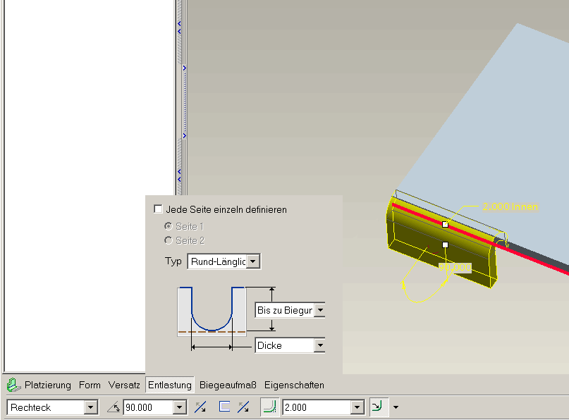

ich habe einige Probleme mit der Eckentlastung,
in den angefügten zwei Modellen. ( Bin erst relativ neu, deswegen können manche Sachen ev. etwas umständlich gelöst worden sein... )
Also:
1. Im Modell Greifer_U, habe ich es geschafft Eckentlastungen zu generieren, diese werden mir aber nur in der Abwicklung angezeigt.
Meiner Meinung nach sollten diese Entlastungen aber auch im gebogenen
Zustand zu sehen sein. Geht das? und wenn ja, wie??
2. Im Modell Greifer_klappe schaffe ich es nicht, Eckentlastungen zu generieren. Die zwei seitlichen Laschen mit der Bohrung sollten eine Entlastung erhalten. Kann mir bitte jemand helfen??

zu 1 : wenn du ein Abwickeln und ein Rückbiegen erstellst, dann ist die Eckentlastung am Teil ersichtlich.
zu 2 : ich würde in diesem Fall gleich bei der Erzeugung der Lasche ein Entlastng erzeugen. (siehe Bild)
Martin
