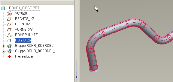

da ich auch ab und zu mal was Neues machen muß, bin ich wieder mal an einen Punkt angelangt, an dem ich die Hilfe des Forums brauche. Die Hilfe von Pro/E ist leider in diesem Fall nicht sehr aussagekräftig (aber das ist bestimmt das einzige Thema  ).
Ich habe ein Rohr erzeugt und möchte gerne die Rohrsegmentdaten (theoretische Biegepunkte, Längen der Segmente und die Biegewinkel) auf die Zeichnung bekommen. Aber ich habe dazu kein Pro/Piping benutzt, da die Lizenz nicht vorhanden ist. Es handelt sich dabei nur um das Rohr-KE des normalen Pro/E. Alle Aussagen, die in der Hilfe zu finden waren, beziehen sich leider auf das Piping-Modul    .
Hat jemand eine solche Tabelle oder kann mir jemand die entsprechenden Parameter nennen? Ich stehe da z.Z. nämlich voll auf dem Schlauch (besser Rohr), da die in den Start-Up-Tools enthaltenen Tabellen nicht funktionieren bei mir.

Ich habe ein ganz normales Rohr-KE erzeugt mit definierten Punkten. --> Rohr_1.jpg

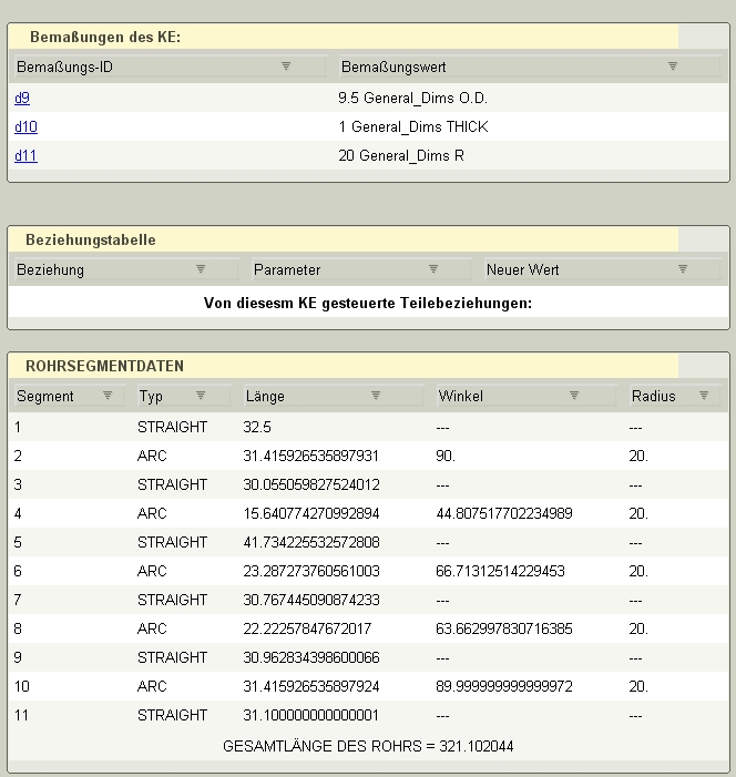

Zu diesem Rohr-KE kann ich über die Info entsprechende Rohrsegmentdaten abfragen --> Rohr_2.jpg
Und genau diese Angaben und die Punktekoordinaten möchte ich auf die Zeichnung haben. Und natürlich möchte ich die Sachen nicht von Hand reinschreiben.

Danke erst einmal für Hinweise! Aber so wie ich es jetzt sehe, bleibt mir die Handarbeit nicht erspart.
@Jochen
Die Tabelle ist ganz gut, wenn man es nicht als Rohr-KE gemacht hat. Aber so bald man ein solches KE hat, stehen einem all die Informationen schon zur Verfügung. Und dort sind auch die gebogenen Längen von den theortischen Längen abgezogen.
@rjordan
Da werde ich mich wohl zu den auf Verbesserungen Wartenden dazugesellen. Es ist aber nicht wirklich zu begreifen, warum diese Informationen nicht abgreifbar sind.
