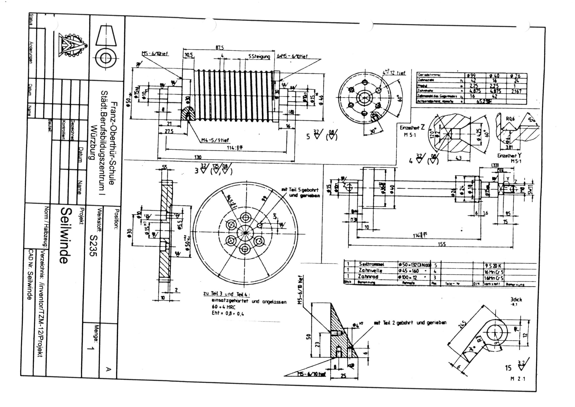

ich möchte mit der Funktion Spiralfeder Schneiden eine Vertiefung in einen Rotationskörper schneiden und am Anfang und Ende soll die Tiefe des schnittes in den Rotationskörper auslaufen. Da ansonsten der Schnitt einfach Anfangen würde und auch Endet
auf dem Bild ist das die Pos. 5
mein Problem ist eigentlich, ich bekomme mit der Funktion Spiralfeder Schneiden keine auslauf hin so wie ich ihn will denn das Zugprofil lässt soweit ich weis nur eine gerade Linie zu (nimmt nur parallel linien zu der Rotationsachse)
kann mir dabei jemand einen tipp geben wie ich sowas hinbekomme?
MfG Thorsten
irgendwie will die seiltrommel nich also hier der link http://ww3.cad.de/foren/ubb/uploads/surfhai/05_seiltrommel.prt.zip

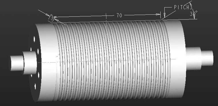

Hallo Thorsten,
meinst du so ...
Du mußt beim Profil der Spirale kurze schräge Linien als Auslauf skizzieren.

genau das meine ich rjordan
MfG Thorsten
das hab ich mir auch schon gedacht und probiert nur leider will er nicht so ganz
ich bekomm bei sowas noch die krise ... ich sehs auf deinem Bild und es hat wohl geklappt
ich mach es nach ohne irgendwas zu definieren ... und es klappt
ich definier das ganze da es ja geklappt hat und ich komm nur in den Fehlerbehebungsmodus laufend....
KE ist Unterdrückt vieleicht weis ja jemand woran es liegt
MfG Thorsten

Hallo Thorsten,
du hast in der Schnittskizze den Federdurchmesser 50 drin. Damit kann der Spiralschnitt nicht auslaufen und es kommt zum Konflikt mit der Leitkurve.
Da der Kreisquerschnitt der Leitkurve folgen soll, dürfen keine Referenzen definiert sein. Also eigentlich brauchst du in der Skizze nur den Kreisdurchmesser bemassen.

danke für deine Hilfe rjordan
