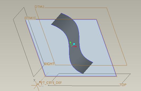

stellt euch mal eine eben fläche vor, auf der senkrecht eine fläche steht (siehe bild ausgang).

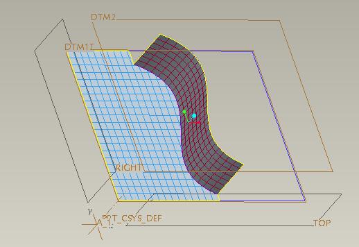

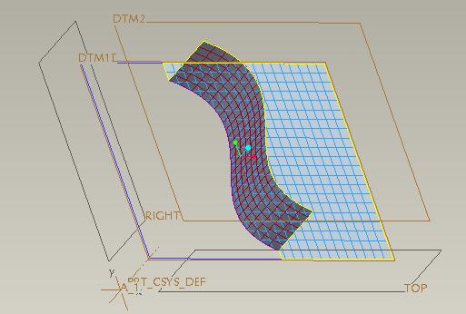

wenn ich jetzt diese flächen verschmelzen will, hab ich nur die auswahl zwischen einer seite der grundfläche, die beibehalten werden soll oder die andere. bild 1 und 2
ich möchte aber beide seite der grundfläche behalten.
kann mir da jemand helfen?
danke schonmal
helli

so wie das hier mit den Flächen aussieht erzeugt Du einen  geometrischen Fehler. Dies aber nur so als Hinweis.
Nun aber zu Deinem Anliegen: Erzeuge von der ebenen Fläche eine Surface Copy. Nun einmal mit den Original Mergen und weiter mit der Kopierten.

wenn ich dich richtig verstanden habe, müsste das bei dem beispiel (siehe bild) dann so gehen:
- kopie von grundfläche erzeugen (->kopie 1)
- grundfläche mit seitenwand 1 verschmelzen (richtung für flächenbeibehaltung egal?)
- noch eine kopie von grundkörper erstellen (->kopie 2)
- kopie 1 mit seitenwand 2 verschmelzen (richtung?)
- weiterarbeiten mit kopie 2
aber das ist dann doch nicht EINE fläche? oder doch?
und was meinst du mit geometrischen fehler?

Du willst ein "T" Profil erzeugen?
Das geht nicht mit der üblichen CAD-Mathematik, weil dann die Berandung dieser Fläche nicht eindeutig wäre.
Sorry, da musst du dir was anderes überlegen.

Also eine Fläche hat halt nun mal zwei Seiten und keine Dicke - da ist eine T-Form eben nicht so einfach...
Ein T-Profil würde ich einfach als Körper modellieren, oder?
Was soll das Ganze denn werden?
Herstellen kann man das gute Stück so ja eh nicht (Dicke=0) und zum Aufdicken bräuchtest Du wieder eine eindeutige Richtung...
Also in welche Richtung soll es denn gehen?
Druckguss, Strangguss, Kunststoffprofil??

ne, aufdicken is ganz schlecht, weil ich ein mittelflächenmodell
für die berechnung brauche.
