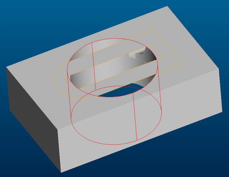

Ich habe öfter Bauteile, die vollständig miteinander verschweisst werden müssen (siehe Anhang). Der Spalt um die eingesetzte Leiste muss bis zur Oberkante der beiden Bauteile zugeschweisst werden. Ist das relativ einfach möglich, oder muss ich quasi die Schweissnaht komplett modellieren.
Vielen Dank im Voraus!

Hab mir das alles mal angesehen und bin auch sehr dankbar für die Hilfe. Hab aber das Problem, das wir die geschweissten Teile oftmals durchbohren (siehe Anhang1). Dann sieht man die Schweißnaht als Hohlkammer und die Flächen der Schweißnaht bleiben trotz Bohrung bestehen.

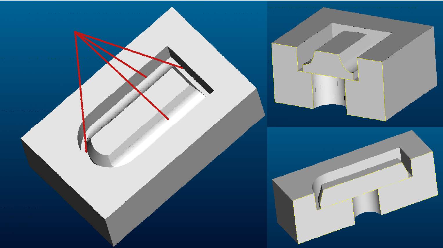

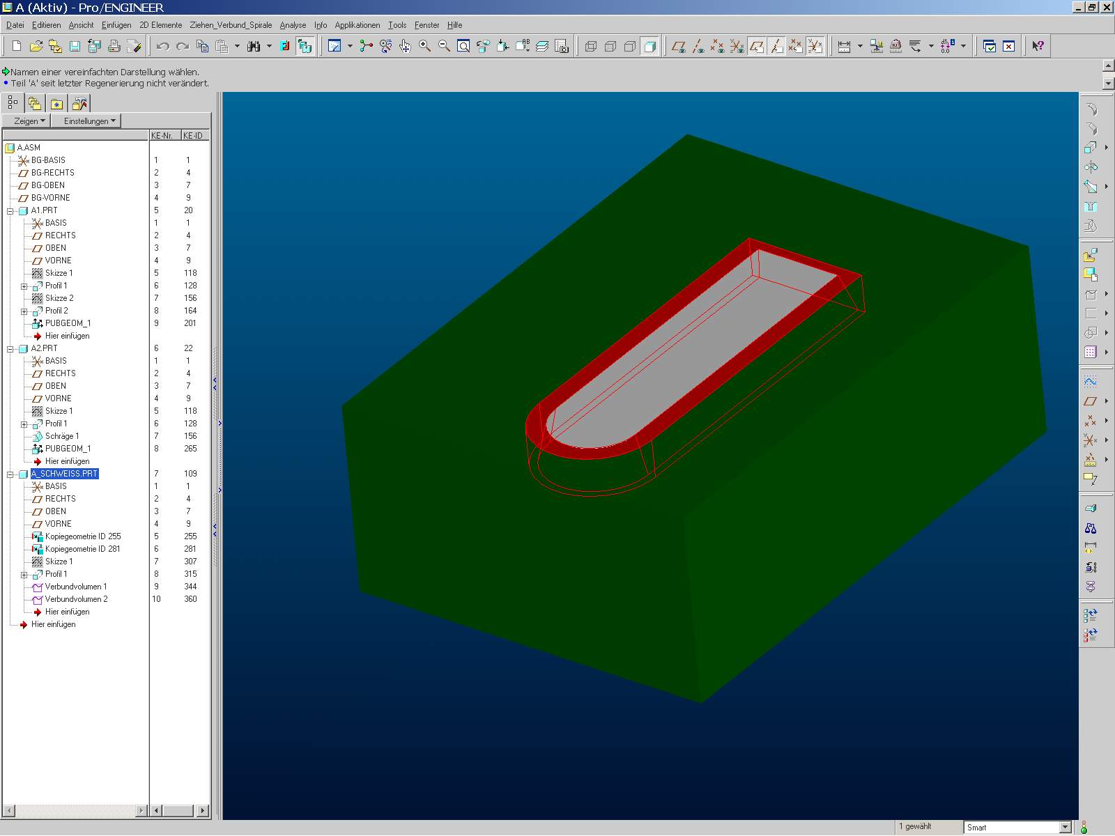

Habe aber eine andere, recht einfache Methode gefunden, daß ganze nach unseren Wünschen zu erstellen (weiß nur noch nicht, wie sich das ganze dann stücklistentechnisch darstellen wird, aber so weit sind wir noch nicht, siehe Anhang2).
Hab das ganze über Publiziergeometrie und Kopiergeometrie sowie Verbundvolumen gelöst. Werde jetzt mal schauen, ob daß auf diesem Wege besser für uns ist.
Danke nochmals an alle!
