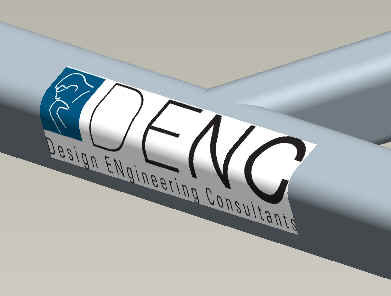

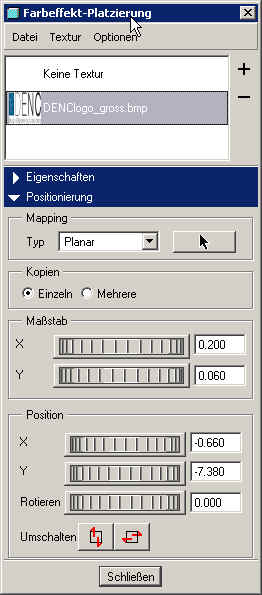

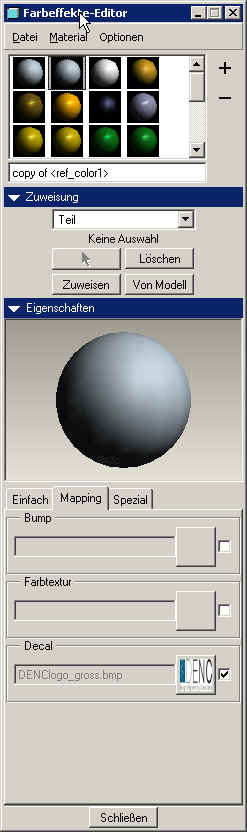

->Material erzeugen (Farbe Farbeffekte)
-> unter "Mapping" auf die große Schaltfläche rechts neben "Decal" klicken (Siehe Bild: Textur1)
-> Im Texturenfenster (Bild: Textur2) auf "+" klicken, ein Bild auswählen (am besten .bmp)
-> Textur platzieren, Typ "planar", Kopien "Einzeln" -ruhig ein wenig rumspielen- und Material zuweisen
Tipp: bei planar wird die Textur in Blickrichtung auf das Teil gelegt. Das Bauteil also vorher entsprechend ausrichten...
:cybernuth:
