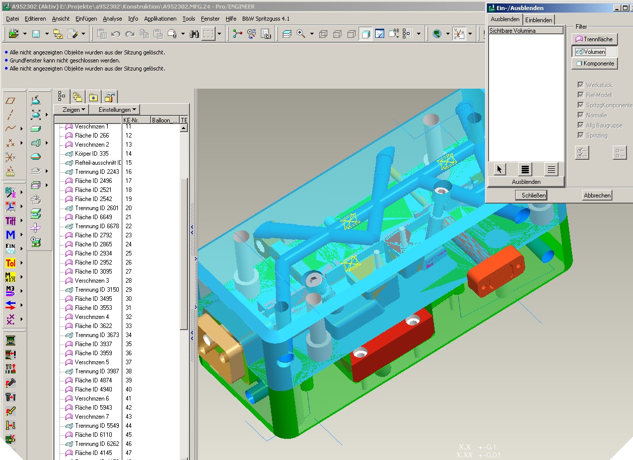

wir sind grad am Umstellen auf WF2.
Jetzt bin ich auf ein Problem im Mold gestoßen, welches mir einen Referenzteilauschnit als Körper anzeigt.
Dieser lässt sich weder normal ausblenden noch mit der Mold Funktion.
Wie kann ich dieses KE ausblenden bzw. unsichtbar machen???
Danke schon mal im Voraus.
Gruss Thomas

hallo thomas,
da dein refteilausschnitt als körper angezeigt wird, müsste es im mold ein-ausblenden - fenster als volumen auftauchen. dort kannst du es dann eigentlich auch ausblenden. (siehe anhang)
vielleicht solltset du mal die arbeitsweise in der mold-sitzung überdenken. wir arbeiten z.b. nur mit einem refteilausschnitt. funktioniert absolut einwandfrei.
bruce

Ja schon klar mit dem Ausblenden.
Das Problem ist nur die Mold Sitzung stammt noch aus der Anfangszeit mit Pro/Mold und aus 2001. Normalerweise arbeite ich auch mit einem Referenzteilauschnitt.
Komisch erscheint mir nur dass dieser 2. Ausschnitt ausschließlich in WF2 dargestellt wird. In 2001 ist er unsichtbar.
