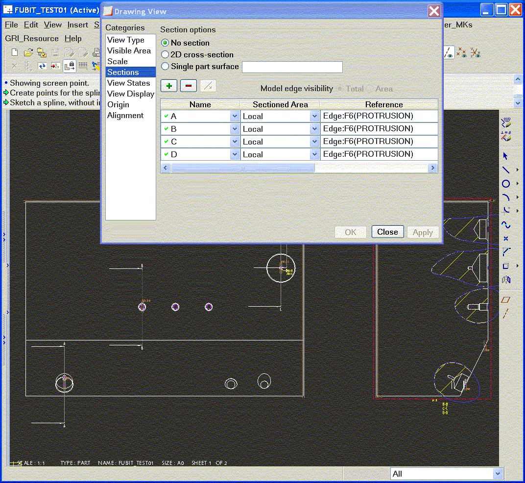

ich habe eine Frage zum Entfernen eines Querschnitts in einer Zeichnungsansicht.
Ich habe in einer Ansicht mehrere Querschnitte und möchte jetzt einen ganz bestimmten Löschen.
Leider habe ich noch nicht rausgefunden, wie ich einen ganz bestimmten anwählen kann um diesen dann zu löschen.
Bis jetzt muss ich teilweise alle löschen, um dann die unnötigerweisen gelöschten Querschnitte zu löschen.
Weiss jemand, wie ich mir das Leben hier einfacher machen kann?

In WF2 gibt es ein schönes Menue (RMB: Properties).
IMHO kannst Du über eine hidden config.pro Option in WF1 auch schon das neu UI benutzen... http://ww3.cad.de/foren/ubb/Forum12/HTML/005257.shtml

Das mit der Hidden Option ist zwar sehr schon, es besteht erhöhte Gefahr, dass PRO/E vermehrt abstürzt. Das Menü wird bei wildfire 1 von PTC nicht supportet. Bitte mit Vorsicht geniessen.

ich würde Dir auch dringend davon abraten die Zeichnung kann durchaus korrupt werden.

hallo Carsten,
ich habe ein paar Verständnissschwierigkeiten:
Meinst du mehrere Ausbrüche EINES Querschnittes in einer Zeichnungsansicht?
oder mehrer Querschnitte (z.B.:A,B,usw?)
Willst du eine Querschnitt komplett löschen (sprich Modell/Baugruppe)
oder die Zeichnungsansicht ändern?
