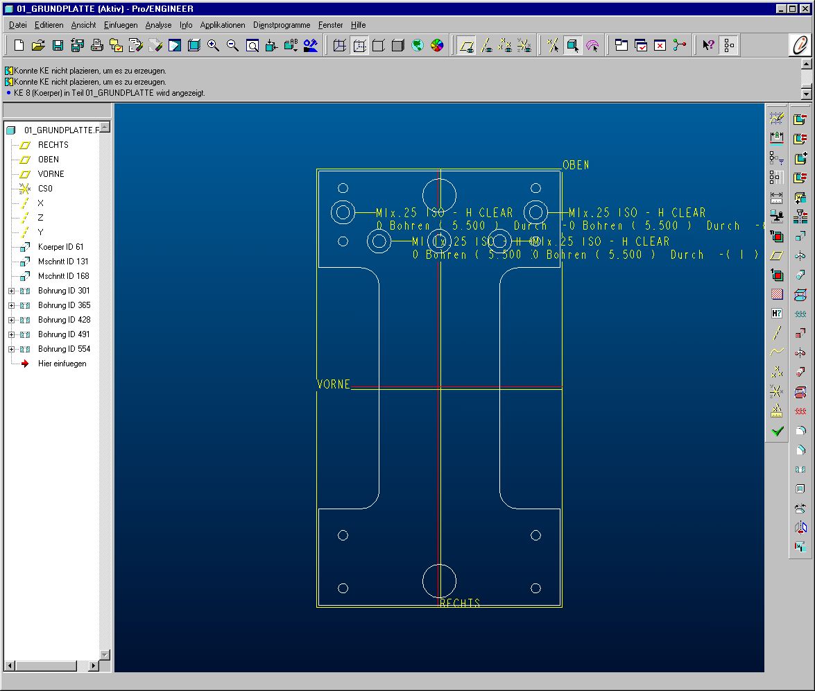

ich wollte mal fragen ob es eine einfachere Lösung gibt Bohrungen die in einem bestimmten Schema ein paar mal auf einem Teil vorkommen zu setzen als jede einzeln mit der Bohr-Funktion zu erstellen.
auf dem Bild ist ein Beispiel ich habe oft die selbe Bohrung (mit Senkung) und habe aber jede einzeln mit bohrung erstellt.

Hallo Thorsten,
die Lösung wäre evtl ein UDF. Ob das im Fall einer Bohrung, die evtl. unterschiedliche Bemaßungen und Tiefenoptionen haben soll, die bessere Lösung ist, bezweifel ich. Auch eine Option Kopieren aus anderem Modell erscheint mir als unpassend. Was Du machen kannst ist ein Mapkey, das Defaultmäßig die wichtigsten Einstellungen der Bohrung vorab einstellt, so dass Du im Idealfall sie nur noch platzieren mußt.

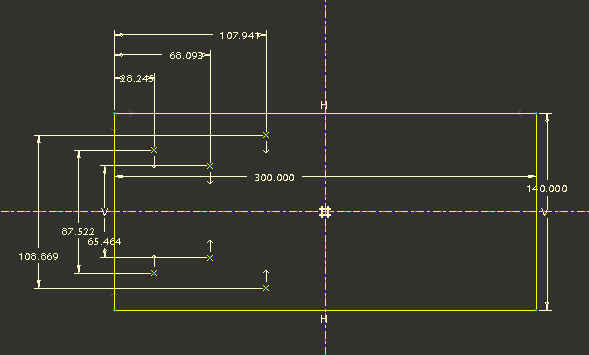

Hallo Teddy,
also ist es mir nicht möglich anhand einer Skizze z.B. die Positionen von der Bohrung zu definieren und dann nurnoch eine davon Bemaßen muss wie in Inventor kann man eine Bohrung definieren und muss dann nurnoch Punkte wählen wo sie auszuführen ist und diese Punkte kann man in Skizzen setzen... was mir in meinem Fall am liebsten wäre

Hallo surfhai,
hast du schon mal was von Mustererzeugung gehört ?
Dan erzeuge erst mal eines für die betreffende Bohrung.
Wichtig ist eigentlich nur, daß die Anzahl der Bohrungen halbwegs stimmt.
Aber das läßt sich auch noch nachträglich editieren.
Nach der Mustererzeugung gehst du auf eine der durch das Muster erzeugten Bohrungen zum Umdefinieren.
Im Bohrungsmenü nach unten scrollen (Der Button, den du brauchst versteckt sich in der 2001 gern unten im Menü. )
Dort wählst du Muster-> mit Tabelle-> Name der Tabelle eingeben -> Fertig->Fertig->Fertig->Fertig->Fertig->Fertig->......usw..
Jetzt kannst du jede Bohrung einzeln selektieren und "verschieben", wie du es brauchst und es bleibt doch ein Muster mit allen seinen Vorteilen. (kann meines Wissens auch noch kein anderes CAD System außer Prö).
Die Vorgehensweise klingt zwar erste mal umständlich, hat aber gegenüber der Mustererzeugung gleich mit Tabelle den Vorteil, daß du sehr schnell die benötigte Anzahl Bohrungen generierst.
Hinzufügen und entfernen von Bohrungen geht am besten über :
Ändern-> Mustertabelle-> betreffende Mustertabelle selektieren mit Doppelklick
Es geht ein Tabelleneditor auf und los geht's.
Viel Erfolg dabei.

...also ist es mir nicht möglich anhand einer Skizze z.B. die Positionen von der Bohrung zu definieren...

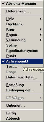

Doch, geht schon so ähnlich:
Im Skizzierer gibt´s im Textmenü (oben) den Punkt -> Achsenpunkt

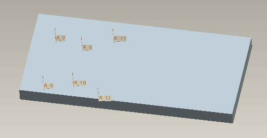

Wenn Du möchtest, kannst Du schon in der Skizze des Grundkörpers Achsenpunkte setzen und bemaßen. Du hast dann einen VolKörper mit lauter Achsen drin, die allerdings nicht als solche in Modellbaum auftauchen.
Auf diese Achsen kannst Du dann Deine Bohrungen koaxial platzieren...

Hallo cbernuth,
wenn ich es aber so mache müsste ich wieder sehr viele Bohrungen selbst definieren da ich davon ausgehe das Pro/E nicht checkt das er diese eine definierte Bohrung auf alle Achsen Anwenden soll.
