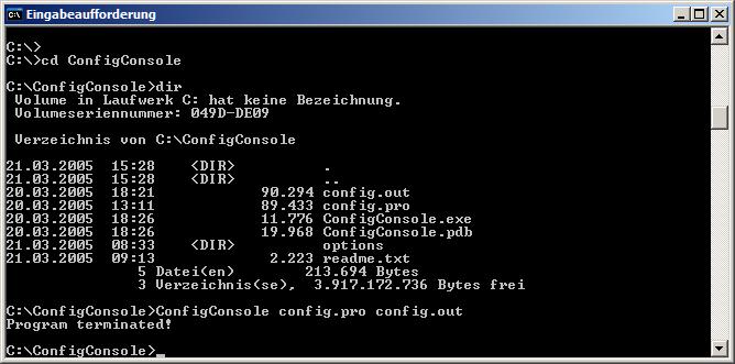

erstellt am: 21. Mrz. 2005 15:55    Editieren oder löschen Sie diesen Beitrag!  <-- editieren / zitieren -->   Antwort mit Zitat in Fett Antwort mit kursivem Zitat    Unities abgeben: 1 Unity (wenig hilfreich, aber dennoch)2 Unities3 Unities4 Unities5 Unities6 Unities7 Unities8 Unities9 Unities10 Unities
Hallo Bob,
gleich haben wirs. Wenn man das Programm ohne Argumente startet sucht es in meiner Directory nach einer Standareingabe und -Ausgabe. Macht mir das Testen leichter.
Ich habe einmal die Eingabeaufforderung mit den notwendigen Befehlen beigefügt. Also den Ordner am besten direkt nach C: kopieren.  Man muss dann nicht soviel tippen. Daran denken TAB zu verwenden. Dann in das Directory wechseln mit cd und sich den Inhalt des Ordners mit dir anschauen. Müsste so aussehen wie auf dem Bild. Eventuell alte config.out umbenennen. Muss aber nicht alte wird ohne Nachfrage überschrieben. Dann am Prompt den Befehl eingeben mit den Argumenten wie im Bild gezeigt. Dann erscheint eine kurze Ausgabe und wieder der Prompt. Geht alles relativ schnell. Dann config.out anschauen mit edit. Oben erscheint in der config.out Datum und Uhrzeit, so daß man prüfen kann ob es geklappt hat. Dann eigene config.pro ausprobieren und mitteilen, was eventuell nicht geklappt hat.

erstellt am: 22. Mrz. 2005 07:03    Editieren oder löschen Sie diesen Beitrag!  <-- editieren / zitieren -->   Antwort mit Zitat in Fett Antwort mit kursivem Zitat    Unities abgeben: 1 Unity (wenig hilfreich, aber dennoch)2 Unities3 Unities4 Unities5 Unities6 Unities7 Unities8 Unities9 Unities10 Unities Nur für COMPUTERSPACE 10 Unities + Antwort hilfreich
Hallo Computerspace,
funzt jetzt nach einigen Versuchen.
kleiner Tip: zip so erstellen, daß auch der Ordner options auch mit Inhalt entsteht, wenn man Pfadangaben beim entpacken verwendet. ist in beiden zips nicht der Fall.
Wenns läuft, super Sache.
