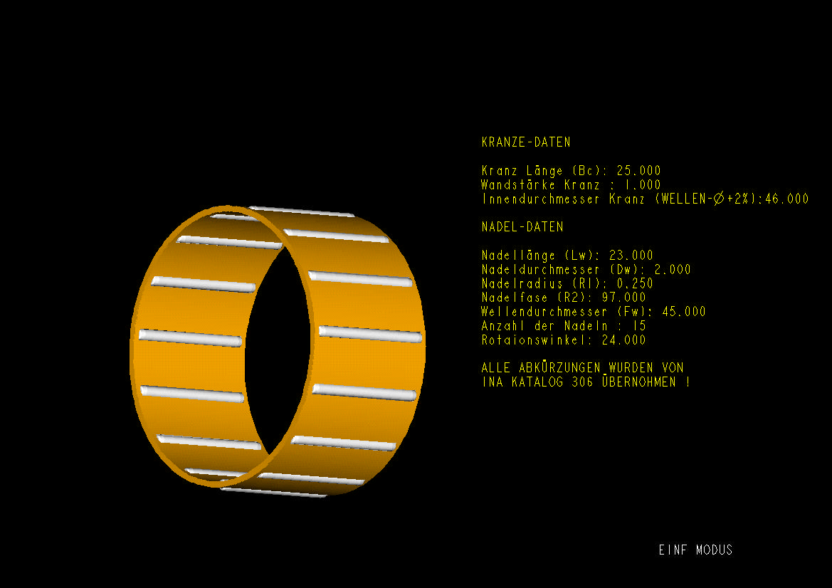

Hallo Leute !
Ich habe ein Nadellager Parametrisiert und möchte jetzt auch noch eine yes/no Parameter einfügen wo ich zwischen ein und zwei reihig unterscheiden kann
ich kann mir vorstellen das ich eine kopie-spiegel muss aber wie ich dann einen Parameter einfüge das ich ein- oda ausblende das weiß ich nicht !?
kann mir da wer helfen ?

Hallo erst mal,
ich weiß nicht, ob du es wußtest, aber eine Familientabelle wäre jetzt angebracht.
Dort kannst/mußt du jedem Parameter eine eigene Spalte geben, dessen Wert sich in Abhängigkeit der jeweiligen Familienvariante ändert.
Guck dir mal eine Familientabelle bei den Normteilen (z.B. Schrauben) an. (Teil öffnen -> ( z.B. Schraube sowieso) -> generisches Modell -> Tools -> Familientabelle (in WFII) ansonsten Familientabelle in 2001).
Und an dieser Stelle kannst du bei der Spaltendefinition auch einen Yes/No -Entscheid für ein KE definieren.
Übrigens sind Wälzlager die idealen Familientabelle - Teile.
