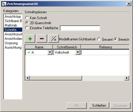

Wo findet man in WF2 die Ansichtsoption für Schnitt "nur Fläche"?
Danke im Voraus!

Umdefinieren Ansicht
Schnitte Radiobutton Modellkanten-Sichtbarkeit auf Bereich und nicht Gesamt

ich kann dich nicht folgen. versuche genauer die Schaltflächen zu bestimmen. Ich habe solche nicht. Du meinst sicherlich Ansichteigenschaften, nicht "Umdefinieren". Und dann habe ich keine Schalter für Bereich oder Gesammt.

...habe mal ein Bildchen gemacht

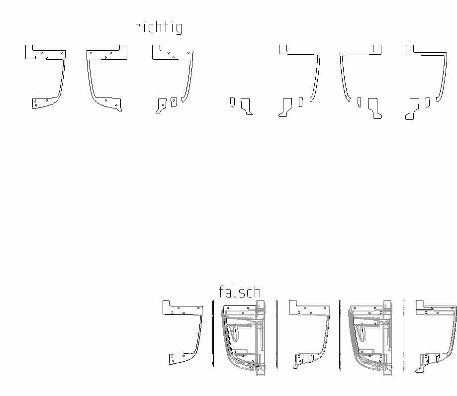

Korrektur!
Ich fand es!
Aber ich habe einen Stufen Schnitt ABGEWICKELT. Und dann kann ich diese „Bereich“-Knopf nicht mehr wählen. Die Ansicht stellt nicht dass was es sein sollte dar.
Ich fand allerdings heraus, dass dies nur am Anfang bei der Definition des Schnittes möglich ist. Dann Passt das Ergebniss. Ein Bild auch von mir.
