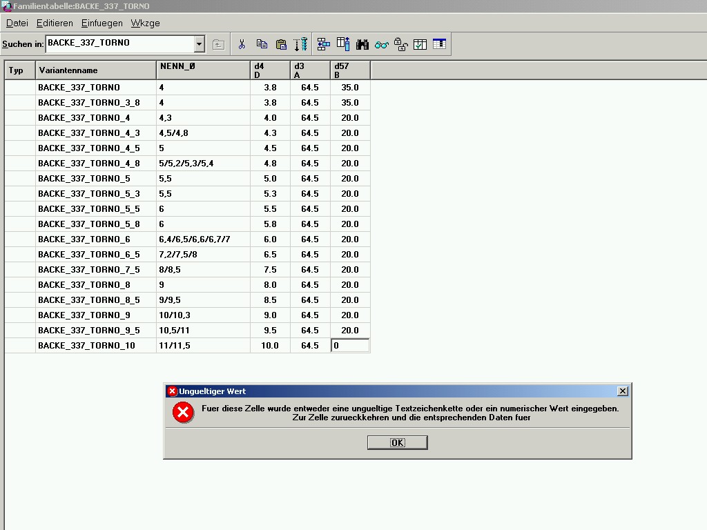

Hallo alle zusammen,
hat es vielleicht schon einmal jemand geschafft, in einer Familientabelle für eine Spalte eine Wertart zu ändern?
In meinem Beispiel (siehe Bild) gelingt es mir nicht, den Wert
auf 0 zu setzen.

Ich nehme mal an, das d57 eine (Linear-)Bemaßung ist. Dann wirst Du dort einfach keine Null eingeben können; denn es würde z.B. eine Linie die Länge Null erhalten. Das geht nicht.
Wenn Du damit erreichen möchtest, daß ein bestimmtes KE nicht mehr sichtbar ist, dann füge das KE der Familientabelle einfach hinzu und unterdrücke es in der Variante. HTH

Hallo, Pro/e versucht wahrscheinlich bereits nach abschließen der Eingabe das Modell zu regenerieren,oder er weis das ein Maß eigentlich nicht 0 werden kann. Habe das ganze mal versucht an einem einfachen beispiel nachzuvollziehen. Ich habe dazu einfach einen Rundungsradius in die Familientabelle eingefügt und auf Null gesetzt. Ergebnis war die selbe Fehlermeldung. Es macht ja auch keinen Sinn bei einer Länge für eine Geometrie. Anders sieht es bei einem Abstand (z.B. Abstandsmaß einer Linie von einer Bezugsebene) aus. Hier funzt es nämlich.

Wie soll das auch gehen? Ein KE mit Dicke, Länge oder-was-auch-immer 0? (außer bei Winkel, da ginge 360Grad)
Wenn Du ein KE nicht in der Variante haben willst, kannst Du auch das KE unterdrücken?!

Bei der Erzeugung der Spalten in der Tabelle hast Du  Maße gewählt. Füge mal eine weitere Spalte hinzu und schalte dann bei "Elemente" auf "KE" um. Nun kannst Du KEs wählen und in der Tabelle über "Y" und "N" steuern.

Das klingt soweit schon verständlich, aber wenn es nicht nur darum geht, ob das KE da ist oder nicht, sondern sich sein Maß ändert?
Muss dies dann über das Programm erfolgen, wo man programmieren muss, dass ab einer bestimmten Größe das KE nicht mehr vorkommt?

Füge einfach noch eine Spalte hinzu, in der das KE mit Y oder N (vorhanden oder nicht vorhanden ) gesteuert wird. Dann spielt es keine Rolle wie groß das Maß dann ist. Du legst doch sowieso mit der Tabelle die Geometrie fest. Ansonsten würdest du es ja mit Beziehungen steuern müssen. Und auch da ist der Wert 0 strafbar.
Vorsicht nur mit KE 's die auf besagtes KE ( Y oder N) referenziert sind. Die müssen dann zwangsläufig ebenfalls eine Steuerspalte in der Familientabelle erhalten.
Du siehst also, soetwas ufert schnell aus.
