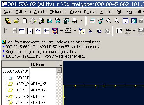

Wegen folgender Fehlermeldung :
"... Schriftart-Indexdatei cal_crek.ndx wurde nicht gefunden. ..."
suche ich diese Datei.
Kann mal jemand von euch nachsehen, ob so eine Datei bei euch verfügbar ist und sie ins Netz stellen.
Danke.
-Axel-

cal_grek.txt
da isse.
Nur aus übertragungstechnischen Gründen umbenannt.
D.h. .txt war .ndx
Und  .jpg war .src
Also rückumbenennen!!
Viel Glück.
Wenn es nicht klappt nochmal melden. Dann per e-mail direkt.

hay,
ist denn cal_grek.ndx gleich cal_crek.ndx?
oder hat sich nur ein Schreibfehler eingeschlichen?

die cal_crek.ndx habe ich bei mir auf dem Rechner auch nicht gefunden, zum Glück will ProE auch nix davon wissen :-))
die cal_grek.ndx ist vorhanden.
GREK ist ja aber auch logisch > griechischer Zeichensatz
hast du evtl. einen Schreibfehler in irgendeiner Konfigurations-Datei?

Nein, ich vermute das kommt noch von unserer HP-UX Zeit.
Vielleicht hat ja noch einer eine HP und ProE2001 ??
-Axel-

2 Denkansätze
1. Zeichnungs-Voreinstellungs-Datei durchforsten irgendwo muß eine Verpointerung zur cal_crek drin sein. Ist das auch bei einer jungfräulichen Zeichnung so
2. Eiskalt  alle cal_grek.* Dateien in cal_crek.*  kopieren (alle Verzeichnisse  )
