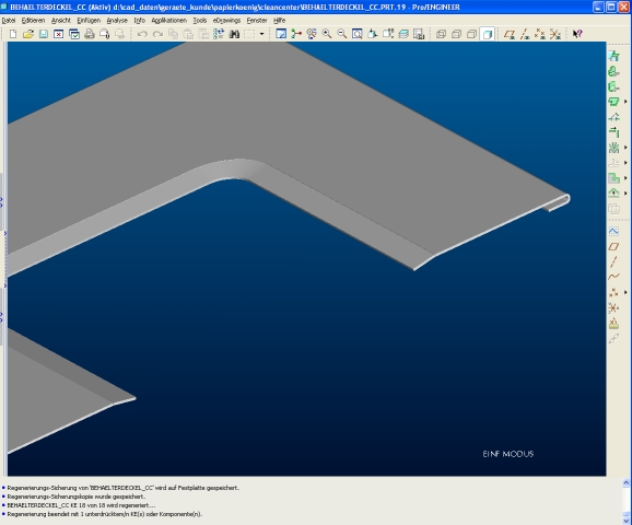

ich habe eine Frage zur Vorgehensweise "Blechlasche an Kurve gezogen". Ich habe ein Einwurfloch, an dem ich rundumlaufend eine Schräge haben möchte (siehe Bild). Ich habe versucht es über #Einfügen#Blechlasche#Frei#zug-... zu erzeugen. ich weiß dann nicht, wie es weiter geht. Es klappt nicht. Kann jemand helfen?

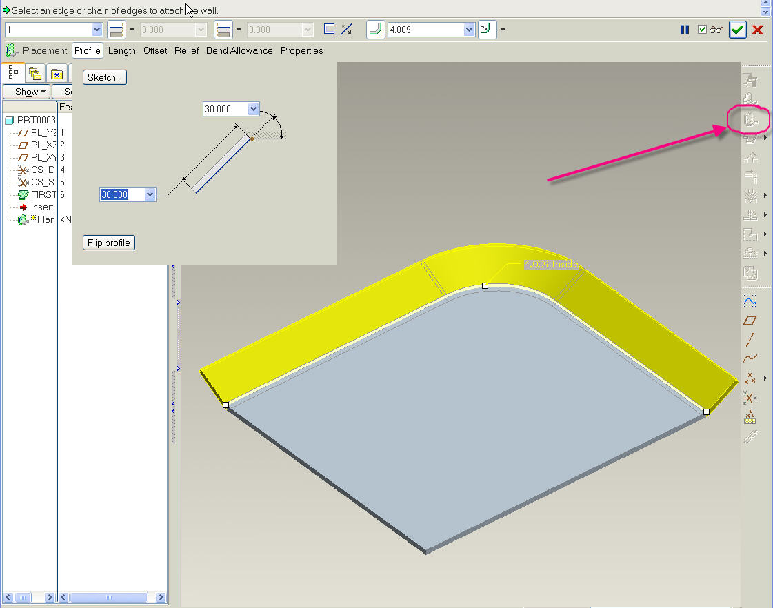

Kantenkette auswählen, dann 3. Knopf von oben drücken - und los gehts...

Leider hat es nicht funktioniert. Ich kann die Kontur nicht erzeugen. Ich habe mal die Datei angehängt. Kannst Du es mal ausprobieren? Es soll  ein Einwurfloch sein, an dem die Kanten gleichmäßig und rundumlaufend "eingezogen" bzw. geprägt sind. Winkel 30° Lange 10mm.
Probierst Du es mal?
Gruss, BPF

vielen, vielen Dank! Jetzt konnte ich es nachvollziehen! Ich hatte bei der Auswahl immer die falsche Kante markiert!
