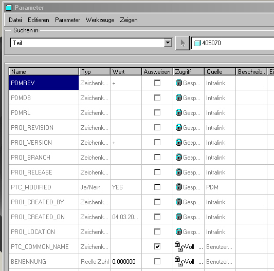

Hallo Gemeinde
Gibt es eine Möglichkeit, INTRALINK Parameter zu löschen?
Hintergrund: Ich arbeite mit verschiedenen Kundendaten.
Zudem arbeite ich gerne und oft mit INTRALINK.
Wenn nun aber solche Daten auch nur lokal in einen Workspace gespeichert werden, so erzeugt INTRALINK ein paar hübsche gesperrte Parameter, z.B PROI_CREATED_BY...
Weil nun aber der Kunde mit PDMLink arbeitet, welches andere Parameter verwendet, z.B WM_CREATED_BY hat er wogl nicht Freude an den neuen Einträgen, geschweige denn Modelcheck usw.
Also: Wie bring ich die Sperrung weg?
Vielen Dank für die Hilfe.
Gruss Thomas

Kannst Du das ein wenig erläutern? Das Problem ist, dass sich die Parameter auch nach dem Export nicht löschen lassen...
Gruss Thomas

Hallo Hagen
Erstmal Danke für Deine Hilfe.
Also: Wenn ich ein Objekt aus dem Workspace exportiere und danach mit einer Standalone Pro/E Sitzung öffne, dann hab ich Parameter nach Anhang drin, die sich nicht löschen lassen.
Du nicht?
Gruss Thomas

... Ok, dann geb ich mir die Antwort (mit Hilfe des PTC Supports) selber...
Hidden Option
ALLOW_CREATE_PDM_PARAM YES
in Standalone Pro/E config.pro einbauen und gewünschte, exportierte Objekte laden.
Nun sind die ProI Parameter nicht mehr schreibgeschützt und können gelöscht werden.
