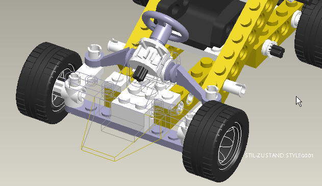

Kleine Frage nebenbei:
Ist es möglich in einer asm einzelne Komponenten schattiert darzustellen und gleichzeitig ander im "Sichtbare Kanten"-Modus?
Für ein Poster würde ich gerne durch ein paar Komponenten durchschauen können, aber mit Transparenz alleine werde ich nicht so richtig glücklich.
Grüße aus Baden, Silber

Hallo Silber,
das geht über die sog. Komponenten-Darstellung (vor WF) oder Stildarstellung ab WF.
Zu finden unter Ansicht / Ansichtsmanager / Stil
Dort kannst Du in der ASM Komponenten ausblenden und in allen Kantendarstellungen darstellen.
...sehe gerade, Du arbeitest mit 2001. Habe leider das Menü nicht mehr parat. Kann wer helfen?

@cbernuth: Menü in Pro/E2001 Ansichten>Darstellung>BauteilDarst>Stil

Hi Roger,
ich "klinke" mich hier mal in meiner Funktion als Ersteller dieses Zeugs ein. Die Originale, davon gibt´s sogar noch mehr, stehen bei mir zu hause im Büro.
Du hast jetzt die große Gelegenheit, die Mutmaßungen "x-beliebige Schulung" und "keinen konkreten Nutzen" näher zu erläutern  . Wir DENCer halten eigentlich ziemlich große Stücke auf unsere Trainings und sind jetzt gespannt, wie Du Dich da wieder rauswindest *lach*.
