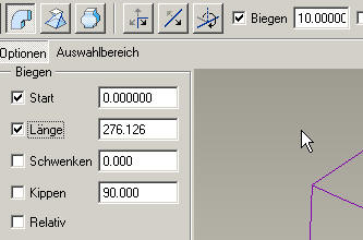

Hi Forum,
im WARP-Feature kann man ja Maße erstellen, z.B. eine Dehnung mit Faktor 1.5.
Kann man solche Werte auch von ausserhalb des KE ansprechen?
Mit Editieren kann ich diesen Wert nicht sehen. Auch nicht mit Bemassungen Zeigen in einer Zeichnung.

Mit dem Warp habe ich mal was gemacht...
Also, bei allen Parametern im Warp kann man vorne dran Häkchen setzen.
Ist ein Häkchen gesetzt, erscheint der Wert beim Editieren am Modell... (interessant für BMX Zeugs...)

klar geht das,
einfach bei der Definition des Features den Haken bei der Maßangabe setzen.

Danke für die Anwtort, auch an Miachel, - genau was ich brauchte
