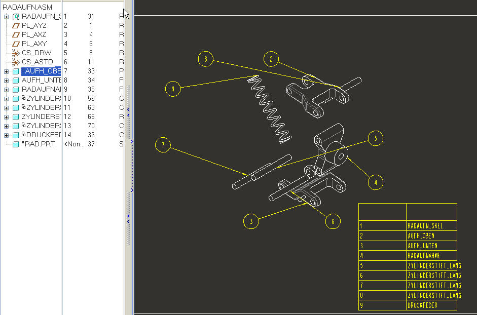

Mahlzeit!
Ich habe folgendes Problem:
Ich habe in eine Baugruppe eine Zugfeder eingebaut und diese flexiebel gemacht. Die beiden Haken der Feder sind auf zwei Schrauben aufgehängt.
Bei der Zeichnungserstellung mit Explosion und Stückliste wurde mit von der Feder Stücklistenballon angezeigt (bei jeder anderen Komponente schon). Auch einer meiner Kollegen kennt das Problem mit den Ballons bei flexieblen Komponenten.
Ich hoffe jemand kann mir helfen wie ich den Ballon doch erzeugen kann.
Danke, Max

habe erst normale Ansicht erstellt BOM-Balls über Bom Tabelle rangesetzt und anschliessend auf Explosion umgestellt (M070)

... jedtzt mal mit Bild

Gilt eigentlich der TPI für flexible Komponenten http://www.ptc.com/cs/tpi/119058.htm nicht mehr

Original erstellt von anagl:
Hallo Alois,
...der TPI wird schon noch gelten, ABER anscheinend scheint "das andere" ein Workaround zu sein.
BTW , das Bild zeigt eigentlich Keine(!!!) flexible Komponente, sondern eine ganz normale Feder - mit einer "flexibilisierten" Komponente funktioniert's aber auch.
