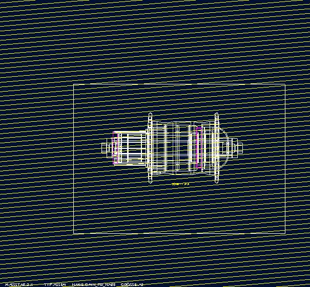

Hallo Forum!
Hab mal wieder einen rätselhaften Effekt.
In der Zeichnung wird der komplette Bildausscnitt mit einer Schraffur versehen der NICHTS mit den dargestellten Teilen zu tun hat, s.Anhang!
Meine Vermutung: ich hatte ein Teil der Baugruppe im Darstellungsstil "Drahtmodell" zum Zeitpunkt der Erstellung des Querschnitts!
PS.: Die Zeichnung bestand schon, ich hatte nur den Querschnitt "aufgefrischt" (weil er sich in der WF1 leider noch nicht nach jeder Änderung regeneriert, sondern neu erzeugt werden muß > auch super!)
Liebe Grüße
Kerstin

Meinst Du, dass der ganze Bildschirm schraffiert ist, aber nicht die Flächen, die schraffiert werden sollen? Dann ist das ein Bug.
Ansicht löschen und neu erstellen...

tja, wenns so einfach wäre, leider liegt es nicht am drahtmodell und die ansicht neu erzeugen hatte die letzten drei mal gerade nichts geholfen.
ich werde es weiter probieren und wenn ich es herausgefunden habe lass ich es euch wissen!
ich tippe aber auch auf bug.

Habe alles mögliche versucht
-ältere Versionen aufgerufen
-neue Zeichnung erzeugen
-neuen Querschnitt erzeugt
usw.
DANN:
bei einer neu erzeugten Zeichnung ist es auch, aber wenn man dann den Querschnitt umschaltet sieht es wieder gut aus (was bei der alten drw. nichts hilft).
-------------------------------------------------Beitrag editiert----
VERGESST ES ! Es kommt dann wieder! sh. Anhang
Bin mir mittlerweile sicher das es an der Baugruppe liegt:
Das Eigenartigste (und somit wahrscheinlich irgendwie auch Verursacher) ist, dass die Standard-VORNE-Ansicht irgendwie
umgedreht hat, also was vorher links war ist jetzt rechts.
WIE WANN WO weiss ich nicht
Für was ist dieses "Querschnitt umschalten" eigentlich gut? Gibt
es denn nicht immer nur eine Möglichkeit in einer Ansicht auf eine
Fläche zu schauen? Ist es denn nicht klar worauf ich schaue wenn eine
asm in der mitte durchgeschnitten ist?
Vielleicht kann mir ja jemand den Sinn und Zweck dieser Übung erklären?
