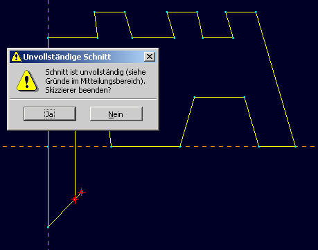

Hallo zusammen.
Hab ein Problem beim skizzieren in Pro/E.
Wenn man einen komplizierten Schnitt macht,
dabei aber nicht merkt das er evtl. noch offen ist,
wird einem nicht angezeigt wo er noch offen ist,bzw.
eine Linie übersteht.
Gibt es eine Möglichkeit sich die betroffene Stelle highligthen zu lassen ? Sonst sucht man sich ja den Wolf dabei.

Hallo mjack,
erstes Gebot beim Skizzieren ist, die Skizze einfach zu halten.
Lieber mehrere KEs mit mehreren Schnitten erzeugen (wenn´s Sinn macht).
Ansonsten zeigt ProE aber normalerweise schon an, wo es klemmt: rote Linien, oder rote Kreuze an offenen, doppelten oder überlappenden Stellen...

Original erstellt von cbernuth@DENC:
erstes Gebot beim Skizzieren ist, die Skizze einfach zu halten...
@cybernuth,
ich geb' dir ja recht, aber manchmal verstößt man gegen Prinzipien. Auch ich habe schon mehrfach die ärgerliche Erfahrung gemacht, dass bei komplizierteren Skizzengeometrien die "Meckerstellen" nicht markiert werden (bei einfachen Skizzen funzt es). Gibt's dafür eine Erklärung? Das Problem tauchte bei mir erst unter WF auf.
Gruß Frank

Sorry, hab vergessen zu sagen das ich hier auch Wildfire benutze !!
