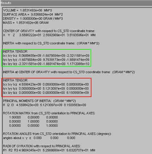

Hallo Leute,
ich erzeuge über ein Analysefeature eine Modellanalyse. Aus dem Ergebnis der Analyse kann ich verschiedene Werte als Parameter auslesen und für weitere Untersuchungen oder Beziehungen nutzen.
Mein Problem:
Aus der Analyse (siehe Anhang) benötige ich die Werte des grün markierten Bereiches (Bezug zu einem definierten KO-System). Greifbar als Parameter sind aber nur die Werte des rot markierten Bereiches (Bezug zum Schwerpunktskoordinatensystem). Gibt es eine Möglichkeit auf die benötigten Werte zuzugreifen, direkt oder über Formel aus den vorhandenen Parametern?
Gruß Stefan

Direkter Zugriff auf die gewünschten Daten ist wohl nicht möglich, allerding kannst über einfache Beziehungen nach dem SATZ VON STEINER (vgl. Anhang) die Werte selber ausrechnen (Schwerpunktkoordinaten und Masse sind ja als Systemparameter verfügbar). Diese dann selbstdefinierten Parametern zuweisen, die du weiter verwenden kannst.
Gruß Frank
