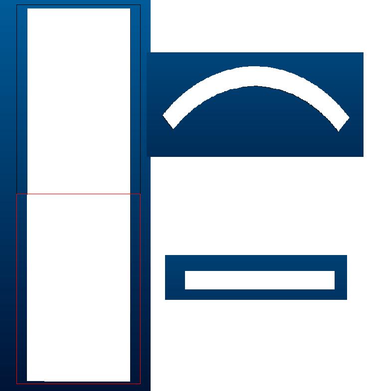

Ich darf micht heute zum erstenmal mit Blechen arbeiten.
Nun habe ich da mal eine Frage: Ich habe ein rechteckiges Blech. Davon soll die obere hälfte rund gebogen werden und die untere Hälfte soll rechteckig bleiben. Bis jetzt habe ich es immer nur so hinbekommen das das komplette Blech gebogen wurde. Natürlich kann die rundung langsam in den rechteckquerschnitt übergehen, sie muss nur am Anfang konstannt bleiben.
So ich hoffe da kann mir jemand helfen.

... da fällt mir irgendetwas mit verformbereich oder Deformationsbereich ein... Es gibt da einen Menuepunkt mit dem man das machen kann, bin noch auf der Suche nach einer Anleitung.

IMHOIn my humble oppinion (Meiner Meinung nach) geht das mit dem Biege-KE und der Option Rolle biegen. Hab ich aber schon ewig nicht mehr gebraucht...
Was hältst Du von der Option, zuerst den flachen Teil als flache Lasche zu erzeugen, und dann den gebogenen als sekundäre Profillasche (ohne Radius)? In dessen Skizze einfach einen tangentialen Bogen der gewünschten Größe zeichnen.

Nach nochmaligem Lesen deines Artikel glaube ich jetzt, Dich falsch verstanden zu haben. Ich nehme hiermit den letzten Beitrag wieder zurück...
Ich denke, Rolle biegen passt trotzdem, allerdings wie kalle_ok geschrieben hat, mit einem Deformationsbereich. Den kann man im Skizzierer festlegen. Alles darüber wird gebogen, alles im Bereich wird deformiert (quasi als Verbundlasche), alles darunter bleibt gerade.
Vielleicht geht es auch anders, indem man zuerst die flache Lasche macht, dann eine zweite primäre Lasche für den runden Bereich und das dazwischen als weitere primäre Lasche vom Typ Verbundlasche. Danach noch zwei mal verschmelzen (darauf achten, dass grün/grün bzw. weiß/weiß zusammenpasst). Ob man das dann abwickeln kann? Keine Ahnung, glaube nicht. Den Versuch wär's aber wert.

verbundlasche01.stp.txt
Hallo ProE'ler,
anbei, erzeugt mit Blechlasche: #Verbund

prt0001.prt.zip
Hallo HeMan,
meinst Du so ?

Migue's Antwort hat mich auf die richtige Fährte gebracht, danke.
War ja eingentlich ganz logisch, hätte ich auch selber draufkommen können. Aber manchmal sieht man eben den Wald vor Bäumen nicht.
