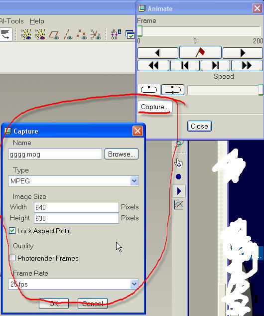

Aber halt, noch eine Frage brennt mir geradezu auf der Zunge: läßt sich so eine Animation in ein gängiges Format (avi, mpeg, ...) exportieren? Wenn nicht, macht das alles doch wenig Sinn... Soweit ich das hier sehe, wird beim exportieren nur das Format .fra angeboten, was´n das?

erstellt am: 21. Feb. 2005 17:07    Editieren oder löschen Sie diesen Beitrag!  <-- editieren / zitieren -->   Antwort mit Zitat in Fett Antwort mit kursivem Zitat    Unities abgeben: 1 Unity (wenig hilfreich, aber dennoch)2 Unities3 Unities4 Unities5 Unities6 Unities7 Unities8 Unities9 Unities10 Unities Nur für helical sweep 10 Unities + Antwort hilfreich
wenn du noch mal alle Punkte in der Wiedergabe der Animation durchgehst, gibt es dort noch einen anderen Punkt, der es dir ermöglicht auch ein *mpg rauszuschreiben.
Hätte dir gern mit einem Bild geholfen - hab gerade keins, leider.
Kalle_ok

erstellt am: 21. Feb. 2005 17:12    Editieren oder löschen Sie diesen Beitrag!  <-- editieren / zitieren -->   Antwort mit Zitat in Fett Antwort mit kursivem Zitat    Unities abgeben: 1 Unity (wenig hilfreich, aber dennoch)2 Unities3 Unities4 Unities5 Unities6 Unities7 Unities8 Unities9 Unities10 Unities Nur für helical sweep 10 Unities + Antwort hilfreich
hab doch noch was gefunden

erstellt am: 22. Feb. 2005 09:58    Editieren oder löschen Sie diesen Beitrag!  <-- editieren / zitieren -->   Antwort mit Zitat in Fett Antwort mit kursivem Zitat    Unities abgeben: 1 Unity (wenig hilfreich, aber dennoch)2 Unities3 Unities4 Unities5 Unities6 Unities7 Unities8 Unities9 Unities10 Unities
Original erstellt von kalle_ok:
Ohh, da hat aber jemand auf deinem Bildschirm rumgemalt *g*
Danke! Werde es mal versuchen...
