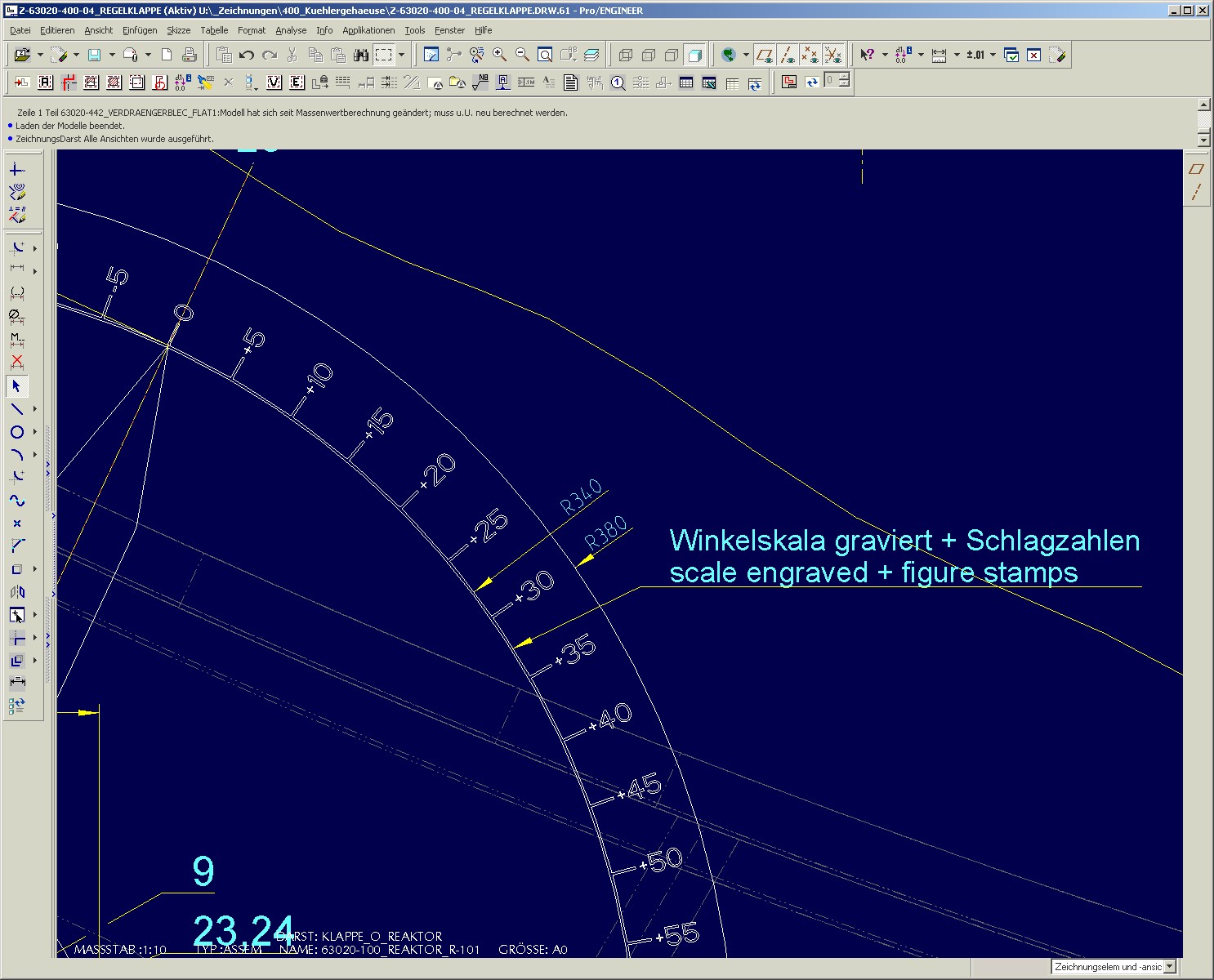

Guten Morgen zusammen!
Wie kann ich möglichst geschickt eine Gravur wie im angehängten Bild erzeugen?
Ich hab' mir auf die Schnelle mit einem Materialschnitt beholfen.
Da das Zentrieren von Text nicht möglich (?) ist, hab' ich den Text auf Punkte referenziert, die ich von Hand so hingeschoben habe, daß der Text einigermaßen mittig ausgerichtet erscheint.
Gibt's dafür eine andere Möglichkeit?
Meine Priorität liegt bei der Zeichnung!
und Danke im Voraus
Markus

Hallo Markus,
alternativ zum Materialschnitt wären auch ein kosmetisches KE oder eine Kurve möglich.
Text kann man in einer Skizze folgendermaßen zentrieren:
- Bemaßung vom Textanfang bis zur gewünschten Mitte erzeugen
- Den Text markieren, Bemaßung erzeugen
- Die beiden Bemaßungen über eine Beziehung verknüpfen
  (Beispiel: sd5=sd6/2)
Achtung: die Bemaßung der Textlänge ist nicht parametrisch, das heißt wenn sich der Text sich ändert, bleibt das Maß erhalten und das Breitenverhältnis wird angepasst. In diesem Fall hilft nur: Die Bemaßung löschen, das Breitenverhältnis wieder auf den gewünschten Wert setzen, Textlänge neu bemaßen und die Beziehung entsprechend editieren.
Gruß Michael

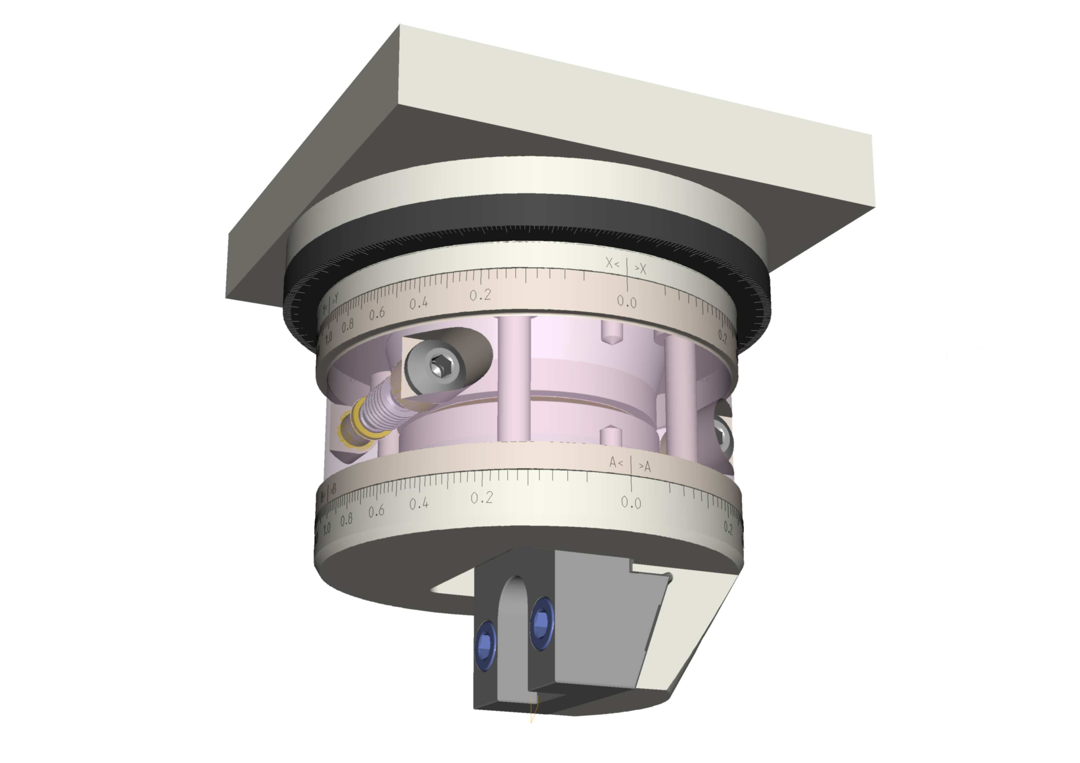

erstellt am: 21. Feb. 2005 10:01    Editieren oder löschen Sie diesen Beitrag!  <-- editieren / zitieren -->   Antwort mit Zitat in Fett Antwort mit kursivem Zitat    Unities abgeben: 1 Unity (wenig hilfreich, aber dennoch)2 Unities3 Unities4 Unities5 Unities6 Unities7 Unities8 Unities9 Unities10 Unities Nur für MarkusP 10 Unities + Antwort hilfreich
Ich würde das ganze mit einer skizzierten Kurve erledigen, hier kann man den Linienstil schön einstellen und im 3D-Modell sieht man die Kurven (im Gegensatz zu kosmetischen Gravuren) nicht durch (siehe Bild)
Gruß Armin
