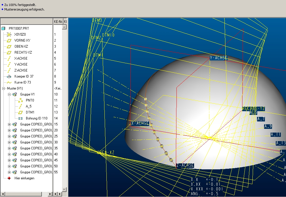

ich bin derzeit beruflich dabei eine Kopfhaube (ähnlich wie Badekappe) zu konstruieren, die in Ihren Anwendung eine Atemtherapiemaske am Gesicht unserer Patienten fixieren wird. Die Kontur (den Körper) der Kappe habe ich schon, allerdings ist die Geometrie der Kappe ja wie eben eine Badekappe, und ich muß, da das Textil ein Meshgewebe ist, viele kleine Löcher in die Kappe schneiden. Jetzt kommt Ihr, wie kriege ich in eine solche Kontur (Helm, Badekappe, meinetwegen auch Ballform) gemusterte Materialschnitte ? wie geht das am besten, führ eure Mithilfe bin ich euch sehr dankbar.

wie geht es am Besten? Schwer zu sagen! Es gibt zu viele schöne Wege nach Hamburg (muß ja nicht immer gleich nach Rom sein  )
Man könnte die A7 nehmen um nach Hamburg zu kommen. Das  sieht dann ungefähr so aus wie auf dem Bild.
Kugel mit Pojezierter Kurve, Punkt auf Kurve (wahre Länge), Achse senkrecht zu Fläche durch Punkt, Ebene durch Punkt senkrecht zur Achse. Auf der Ebene eine Bohrung platziert alles gruppiert und gemustert (die Gruppe sollte man sich vielleicht schenken)
Alternativ könnte man die Option Punkt auf Fläche wählen und diesen Punkt über zwei Bezugsebenen über die Fläche muster. Achsen und Ebenen dazu und dann Matschnitt oder Bohrung darauf mustern.
Es ist wichtig herrauszufinden wie Du die benötigten Referenzen gemustert bekommst. Ein KE bekommt man dann schon irgendwie hinterher.
Müssen die KE's einer bestimmten orientierung folgen (z.B. Senkrecht zu Fläche oder Parallel zu einer Referenz). Wird es ein Tabellenmuster oder bleibt es regelmäßig. Viele offene Fragen, viele sind Lösbar

Welche Funktion haben die Materialschnitte in der Haube? Rein optisch? Dann gibt es zwei Alternativen:
Textur auftragen (Farbe mit Textur definieren)
oder
Du benutzt Transparenz. Einfach auf einen niedrigen Transparenzwert einstellen, sieht fast wie ein Gitter aus.
Es ist prinzipiell möglich, die Matschnitte zu machen, aber dein Modell geht von der Performance her extrem in die Knie wenn da alles drin ist.

Um wieviele Löcher geht es denn?
bei mehr als 1000 braucht man Tricks, sonst wird die Regenerierzeit problematisch.
Die beste Performace kann man erzielen, indem man die Löcher im Flächenmodus mustert und das ganze anschließend aufdickt, kommt aber auf die Kontur an, ob das geht...
