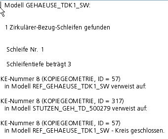

irgendwie mach ich was falsch.
Ich hab eine Baugruppe mit einem Referenzteil als erstes (Skelett-Teil, geht bei mir nicht -> Foundation). Dann bau ich ein Gehäuse ein (auf Einbau-Koord.-System im Ref.-Teil). Dann bau ich einen Stutzen ein (auf Einbau-Koord.-System im Ref.-Teil). Da ich die Fläche des Gehäuses für die Anpassung des Stutzens benötige arbeite ich mit Kopie-Geom (hab anscheinend eine Foundation mit dem Bug, da Kopie-Geom funktionieren). Ich erzeuge mir im Ref.-Teil eine Kopie-Geom die die Fläche des Gehäuses beinhaltet. Dann erzeuge ich mir im Stutzen eine Kopie-Geom die als Referenz die Kopie-Geom aus dem Ref.-Teil hat.
Und damit bau ich mir einen zirkularen Bezug auf (siehe Bild).
Was mach ich falsch oder wie sollte man da besser herangehen.
Bin für jeden Tip dankbar!!

erstellt am: 16. Feb. 2005 12:28    Editieren oder löschen Sie diesen Beitrag!  <-- editieren / zitieren -->   Antwort mit Zitat in Fett Antwort mit kursivem Zitat
Zirkulare Referenz kommt wahrscheinlich durch Kopie-Geom in der Baugruppe. Besser wäre es im Stutzen dierekt Kopie-Geom (einfügen gemeinsam benutzte Daten aus Datei) zu benutzen und dann über Koord.-System einzubauen.
Gruß aus dem Norden
