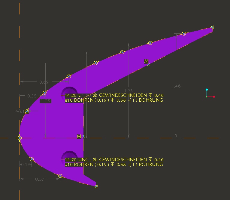

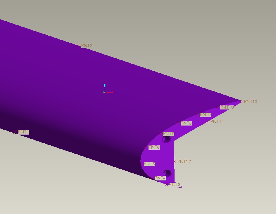

ich habe da ein (hoffentlich nur für mich) kniffliges Problem: Auf der Freiformfläche des Tragflügels sollen Druckmessbohrungen angebracht werden (grob wo die Punkte an der Aussenkante angezeigt sind). Die Bohrungen sind auf einer Ebene, die schräg zur Seitenwand verläuft - die Punkte sind also die auf die Seitenwand projezierten Positionen der Bohrungen.
Nun habe ich das Problem, dass ich zwischen den projezierten Positionen immer dieselbe Kurvenlänge benötige. Geht das in Pro/E Wildfire?
Ich dachte ich erzeuge die Punkte auf beiden Seitenwänden, verbinde jeweils zwei Punkte mit einer Hilfslinie, erzeuge einen weiteren Punkt im Schnittpunkt der Hilfslinie mit der schiefen Ebene und plaziere dort eine zur Fläche senkrechte Bohrung. Geht das einfacher?
Vielen Dank für Eure Hilfe!!

Wenn du die Punkte, welche du an der Seitenwand dargestellt hast als Ausgang für deine spätere Projektion der Punkte nimmst, dann hast du im Skizzierer die Möglichkeit, dir die Kurvenlänge von Kreis/ Bogensegmenten anzeigen zu lassen. Das geht mit Editieren->Umwandeln in-> Umfang. Die betreffende Kurve vorher aktivieren.
Dann sollte das mit den gleichen Abständen kein Problem mehr sein.

Wenn du die Kurve auf die Tragfläche Projizierst erhältst du ja eine neue Kurve. Nun kanst du auf dieser Kurve Punkte erzeugen mit der Verhältnis-Angabe. Ganze Kurve = 100% entspricht 1 0% entspricht 0
Somit kannst du die Punkte z.B. auf 0 0.2 0.4 0.6 0.8 1 plazieren. Die Abstände der Punkte auf der Kurve sind somit sicher gleich und du brauchst auch nichts speziell berechnen. OK?

Danke für Eure Beiträge - leider will es nicht klappen. Im Skizzierer markiere ich die Kontur und gehe auf Editieren->Umwandeln in->Umfang. Dann möchte Pro/E dass ich eine Bemaßung wähle, die von der Umfangsbemaßung gesteuert werden soll. Wähle ich nun eine meiner ursprünglichen Bemaßungen aus, kommt der Fehler "Gewählte variierende Bemaßung ungültig". Habe meine Skizziereransicht zum besseren Verständnis angehängt. Was mache ich falsch??

@alchimedes108: Dein Vorschlag hat geklappt, nur weis ich nicht wie ich ein Kurvenelement zwischen zwei Punkten zur Kontrolle messen kann - muss ich erst KE's an diesen Positionen erzeugen?

Also die Kurvenlänge kannst du jederzeit messen. Über ein Berechnungs KE wenn du den Wert zum rechnen benötigst oder zu Fuß über "Analyse Messen Kurvenlänge"
Alles klar ?
