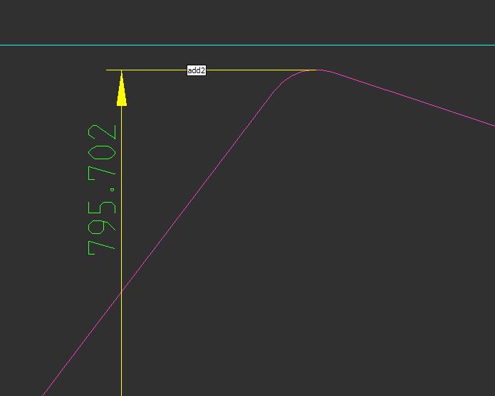

ich habe beim Bemaßen des Abstandes zwischen zwei Rundungen festgestellt, dass ProE das nicht so macht, wie ich es gerne hätte.
Es handelt sich dabei um eine gesteuerte Bemaßung, welche mir den maximalen Abstand zwischen zwei Rundungen anzeigen soll.
Dabei springt die Maßhilfslinie bei einer Rundung allerdings so um, dass sich der jeweils kürzeste Abstand ergibt (siehe Bild).
Bei der zweiten Rundung liegt die Maßhilfslinie tangential an.
Nun meine Frage an euch: gibt es hier womöglich eine Einstellung, welche mein Problem beheben kann?
Danke euch allen!

Hallo Ghandi!
Was zeigt dir ProE an, wenn du die Bemaßung erzeugst? Einen weißen Punkt am Ende des Bogenelementes oder das Bogenelement selbst. ProE kann das schon bemaßen. Wichtig ist, dass du beim erzeugten Maß den Krvenbogen erwischt und nicht den Endpunkt !!! Probiers nochmal!

Hallo Alchi,
beim Erzeugen der Bemaßung wähle ich schon die Rundungskurven und nicht deren Enpunkte an. Trotzdem springt eine Seite der Bemaßung auf einen dieser Enpunkte.
Vielleicht sollte ich noch erwähnen, dass die Rundungen keine richtigen Rundungen mit einem konstanten Radius sind, sondern eigentlich Bögen.

Beim Bemaßen des Bogens möglichst groß zoomen und schön in der Mitte des Bogens klicken, dann gehts meist auch mit den Bögen.

Ich hab auch das mit dem zoomen leider auch schon probiert. Aber nichts scheint zu klappen.
Ich stell mal das Teil mit Zeichnung hier rein. Vielleicht findet ja jemand eine Möglichkeit.

Ha, jetzt hab ich es auch hinbekommen!
Anscheinend war ich von der Zeichnung schon zu weit weg als ich das Maß eingefügt habe.
Ist man aber noch zu "nahe" am Zeichnungsblatt, wird der direkte Abstand der beiden Rundungen angezeigt und man hat keine Möglichkeit die Option "horizontal" oder "vertikal" zu wählen.
Ein gutes Händchen ist also gefragt.
