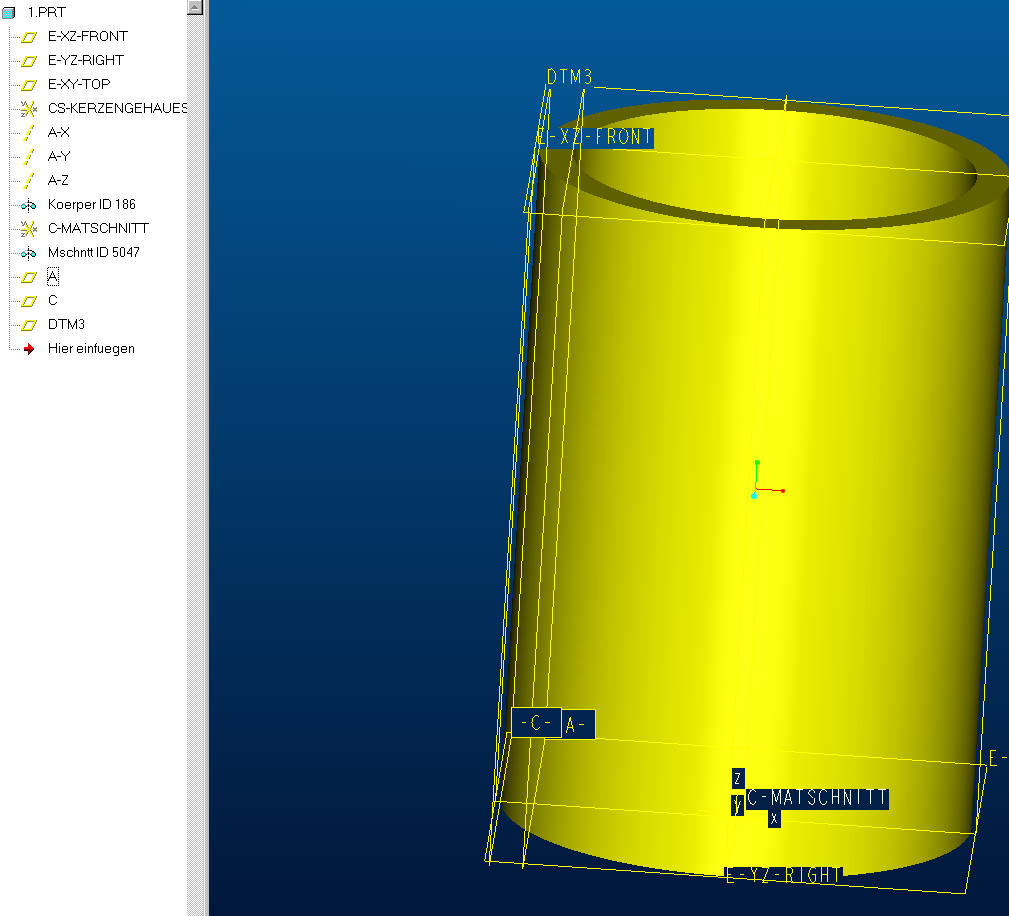

ich habe ein Teil umgebaut welches vorher die gesetzten Bezüge A und B enthielt der teil auf den sich A bezog ist weggefallen. Nun wollte ich A neu vergeben un B lassen. Dummerweise teilt mir Pro/E 2001 mit das der Name schon vorhanden ist. Wenn ich nun bei gesetzter Bezug löschen mir die Liste anzeigen lasse sieht man dort kein A. Weiterhin habe ich schon in der Zeichnung alle Form- und Lagetoleranzen entfernt die vorher auf A bezogen waren. Gibt es einen Trick wie ich es hinbekomme.

Du mußt den Bezug einen anderen Namen geben. Wenn es eine Achse ist, z.B. aus A eine A_ machen. Pro/E prüft nämlich ab, ob es den Namen schon gibt.

Du hast noch ein A zum umbenennen, ansonsten würde die Meldung nicht kommen. Hast Du die Folien alle eingeschaltet? Die Bezüge werden meist auf einer extra Folie abgelegt und ausgeblendet.

Irgendwas unterdrückt? Oder noch fieser, eine Fläche heißt A, dann suchst Du Dir einen Wolf. Versuch mal mit [Ctrl]+[F] nach allen möglichen Typen mit Namen A zu suchen. Wenn es die Achse von einem Zylinder oder Bohrung ist, findest Du sie auch nicht im Modellbaum!

versuch doch mal das KE zu löschen über Auswahl des KE's "nach Menue" und anschließend die Namen anzeigen lassen. Hier solltest Du den Bezug A finden und auswählen können.
Du kannst auch mal schauen ob im Modellbaum bei den KE-Nummern eine Nummer fehlt. Sollte dies der Fall sein, so ist dies sehr wahrscheinlich dein gesuchtes KE. Dann kannst Du nach obigem Prinzip auch über KE-Nummer anzeigen das KE löschen.

#feature#delete#normal#select#sel by menu
(#KE#loeschen#normal#auswahl#nach Menue ?)
im folgenden Fenster im zweiten Eingabefeld "name" auswählen, und im darunterliegenden Feld das entsprechende KE auswählen. Anschließend bestätigen.

#setup#geom tol#clear#nach menue
im ersten Feld "Datum" oder "Axis", im zweiten Feld "Name"
im dritten Feld Bezug auswählen oder im vierten Feld den Bezugsnamen eingeben und suchen lassen
Anschließend wieder bestätigen.

In diesem Teil ist kein Bezug A mehr vorhanden, ich konnte ihn ohne Probleme erzeugen (habe aber die WF dazu genommen, 2001 nicht auf dem Rechner)

Also ich konnte B und C problemlos in A und B umbenennen (allerdings WF2)
Gruß Frank
/EDIT/
Es ging auch problemlos in der 2001 (vgl. Anhang)

michael1377
MB ING
Sehen Sie sich das Profil von michael1377 an!   Senden Sie eine Private Message an michael1377  Schreiben Sie einen Gästebucheintrag für michael1377
Beiträge: 103
Registriert: 20.02.2004
WF2
erstellt am: 15. Feb. 2005 14:00    Editieren oder löschen Sie diesen Beitrag!  <-- editieren / zitieren -->   Antwort mit Zitat in Fett Antwort mit kursivem Zitat    Unities abgeben: 1 Unity (wenig hilfreich, aber dennoch)2 Unities3 Unities4 Unities5 Unities6 Unities7 Unities8 Unities9 Unities10 Unities
Dann muss es also an unserer Wochenversion liegen wenn ich eine neue Ebene als gesetzten Bezug A machen will sagt er mir Name vergeben.
Tja Pech für mich
may the convergence be with you ;-)
michael1377
MB ING
Beiträge: 103
WF2
erstellt am: 15. Feb. 2005 14:04    Editieren oder löschen Sie diesen Beitrag!  <-- editieren / zitieren -->   Antwort mit Zitat in Fett Antwort mit kursivem Zitat    Unities abgeben: 1 Unity (wenig hilfreich, aber dennoch)2 Unities3 Unities4 Unities5 Unities6 Unities7 Unities8 Unities9 Unities10 Unities
Ok habe gerade gemerkt was Alchi meinte wenn ich einfach den Namen ändere geht es super Danke für die Lösung. Aber was ich halt ursprünglich gemacht hatte also einfach neue Ebene und dann als A benennen da kam die Fehlermeldung.
Micha
