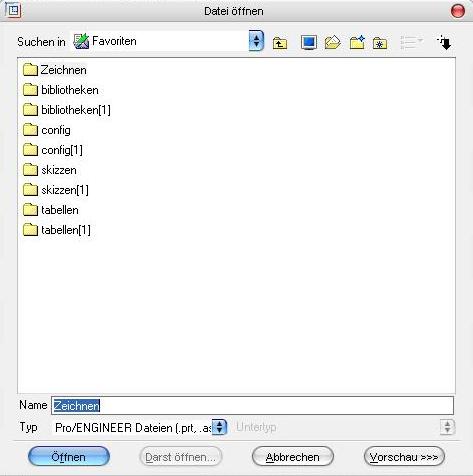

Hallo ProE Nutzer!
Ich habe ein Problem. Nach den Hilfemenüs im ProE kann man die Favoriten über einen "Organisieren" Button ändern. Dieser Button ist aber nicht bei mir da. Was mache ich da falsch? Ich gehe folgendermaßen vor: Ich öffne eine Datei (siehe Anhang) und schon müsste ich auch die Favoriten verwalten können. Aber dieser Button, der in der Hilfestellung steht, ist nicht vorhanden. Ich kann immer nur Pfade direkt im Favoriten abspeichern, aber nicht ändern. Ich möchte die doppelten Pfade ändern, die ihr auf dem Bild seht.
Was kann ich machen, damit ich das löschen kann?
Ich habe im Forum durch gesucht, aber nichts weist hier auf einen Hinweis hin, wo das Problem liegen könnte. Es wurde auch schon gesagt, dass unter den Ordner "Dokumente und Einstellungen" auch sogenannte Dateien von Pro E befinden, aber ich kann dort auch keine Favoriten einstellen, weil die angebene Datei fehlt. Sieht Link: http://ww3.cad.de/foren/ubb/Forum12/HTML/002714.shtml
Wer weiß Rat?
Gruß Thorsten

Du bist im Datei-Öffnen Menü. Die Favoriten stellt man aber im Modellbaumfenster ein. Also links wo man Ordnerbaum, Modellbaum und eben die Favoriten zur Auswahl hat.
Stahl.

Hallo Stahl!
Alles klar. Ich habe das gar nicht gesehen. Hätte man sehen sollen...
Dazu sage ich nichts mehr... :-)
Danke dir!
