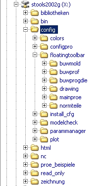

Hallo an Alle !
Eines vorweg: Ich habe dieses Forum 3 Tage lang nach brauchbaren Hinweisen über Startup-Tools in Verbindung mit Pro/E Wildfire2 durchsucht. Habe einiges probiert aber es klappt nicht.
Ich bin absoluter Neuling auf Pro/E, habe mir bei Inneo die Wildfire 2 für Privatgebrauch gekauft und will, bevor ich mit Pro/E richtig loslege noch die Studentenversion der StartupTools für Wildfire 2 installieren und nutzen. (Genaue Startup-Tools-Version: 0434)
Beide Installationen (ProE und Startup-Tools) liefen absolut problemlos. Ich kann auch ProE über die Startup-Tools starten.
Aber in ProE finde ich dann keinerlei Hinweise (z.B. Menüeinträge usw.) zu den Startup-Tools. Lediglich die Info-HTML-Seiten zu den Startup-Tools werden im ProE-Browser angezeigt.
Ich nehme an, dass das Startup-Tool eine eigene Anwendung im Rahmen von ProE ist ?!
Irgendwo müssten doch durch die Startup-Tools Einstellungen für ProE möglich sein und z.B. Normteilkataloge geladen werden können ?
Daher habe ich das Gefühl, dass die Startup-Tools selbst beim öffnen von ProE nicht mitgeladen werden.
Kann mir bitte jemand helfen eventuelle Configs richtig zu stellen ?
Hab schon einiges Probiert, aber als Neuling bin ich jetzt am Ende !

Original erstellt von Padberg:
Mal schaun, villeicht ruf ich morgen bei Inneo an. Ich weiß aber nicht, ob ich als "Student-Lizenz"-Besitzer Anspruch auf Support bei den STools habe...
Es reicht ja vielleicht auch aus, wenn man höflich um eine Auskunft dazu bittet. Da muß man keinen Anspruch auf Support haben, den man gerichtlich einklagen kann.
So wie ich die Leute von Inneo kenne, wird Dir sicher geholfen, falls nicht schon jemand im Forum eine Lösung weiß.
Zu der anderen Frage kann ich leider nicht viel sagen. Ich arbeite zwar mit den Tools, aber bei uns funktionieren sie eben einwandfrei. Wenn die Tools gestartet sind, dann sieht die Menu wie auf dem Bild aus. Und die Verzeichnisstruktur ist auf dem anderen Bild zu sehen.

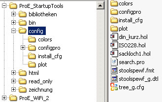

Hallo U_Suess !
Danke für Deine Antwort und die Screenshots !
Wenn ich mein Verzeichnis mit Deinem vergleiche, dann fehlen bei mir folgende Dinge: -> Bild im Anhang.

Habe gerade mit dem Support von Inneo telefoniert:
Das Wichtigste vorweg:
Ja, es scheint sich um eine abgespeckte Version der STools zu handeln !
Wir (Der Inneo-Support und ich) sind mal die Ordner meiner STools durchgegangen.
Wie man in den Bildanhängen von U_Suess und mir erkennen kann, gibt´s bezüglich der STools erhebliche Unterschiede:
- Bei mir fehlen etliche Ordner und Dateien
- Ausserdem wurden bei den STools von WiFi 1 zu WiFi 2 einige Funktionen aus den STools wieder herausgenommen. (Wenn ich das richtig verstanden habe.)
- Die Floating Toolbar und andere "bequeme" grafische Bedienelemente scheinen der kommerziellen Version der STools vorbehalten zu sein.
Bei der kommerziellen Version der STools müsste eine Art Userinterface statt der Webseiten im ProE-Browser auftauchen.
So, wie es scheint sind die STools bei Dir und mir aber korrekt installiert worden.

Hallo Padberg,
nur soviel zu den Startuptools. Wir setzten Sie derzeit noch nicht in unserer Abteilung ein. In anderen Abteilungen laufen die Dinger. Bei der Installation hat der AE von Inneo dabei die Datei „system.cfg“ bearbeitet. Dies ist eigentlich eine Txt-Datei und hier kannst du dann Anpassungen vornehmen.
D:\ProE_StartupTools\config\install_cfg\system.cfg:
U_Suess
Beiträge: 10679
Registriert: 14.11.2001
PDMLink 12.0.2.8
NTSI Contender E64 SC8 mit
NVIDIA Quadro P4000
64GB DDR4-RAM / 2933 MHz
Win 10 Prof. 64Bit
erstellt am: 15. Feb. 2005 07:38    Editieren oder löschen Sie diesen Beitrag!  <-- editieren / zitieren -->   Antwort mit Zitat in Fett Antwort mit kursivem Zitat    Unities abgeben: 1 Unity (wenig hilfreich, aber dennoch)2 Unities3 Unities4 Unities5 Unities6 Unities7 Unities8 Unities9 Unities10 Unities Nur für Padberg 10 Unities + Antwort hilfreich
@cad-shark
bevor Du den Leuten hier zu viel Hoffnung auf "Freischaltung" machst, schau Dir bitte das nächste mal etwas genauer an, was in der Datei so drin steht.
In der Datei wird hauptsächlich das Laufwerksmapping, welche config's erlaubt sind und welche vor dem Starten gelöscht werden, Verzeichniszuordnungen für Pro/E und Intralink und Eintsellungen von ProduktView.
U. Süß            Don't panic, you work with Pro/E! (Thomas alias giatsc)

@cornelson
Ich habe nicht vorgehabt, die Floating Toolbar von der komerziellen Verion in die Studentenversion zu kopieren. Ich wollte eine neue Java Programmierung durchführen, aber das wird vorerst erstmal nicht, da ich nächste Woche mit meiner Diplomarbeit anfangen werde. Sorry.
Gruß Thorsten

@cad-shark:
Die Einstellungen der Config-Dateien scheinen durch die STools in ProE integriert zu werden. Durch die Angabe eines "Underscores" (_) können einzelne Config Dateien vom Laden ausgeschlossen werden.
Mich würde es nur mal interressieren wie es aussieht, wenn man über die STools in ProE z.B. Normteile lädt usw.
