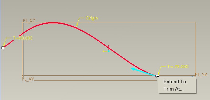

... Jetz fällts mir doch wieder ein. Meine Gedanken waren nur zu gefangen in "Skizze verschieben" - weil man ja den "Startpunkt" verschiebt
In WF 2 änderst Du einfach die Zahlenwerte am Startpunkt (negativ wird kürzer, positiv wird länger) oder mit RMB kannst Du die Kurve auch an einem Punkt oder DTM Trimmen oder Verlängern.
PS: Geht auch schon min. in 2001

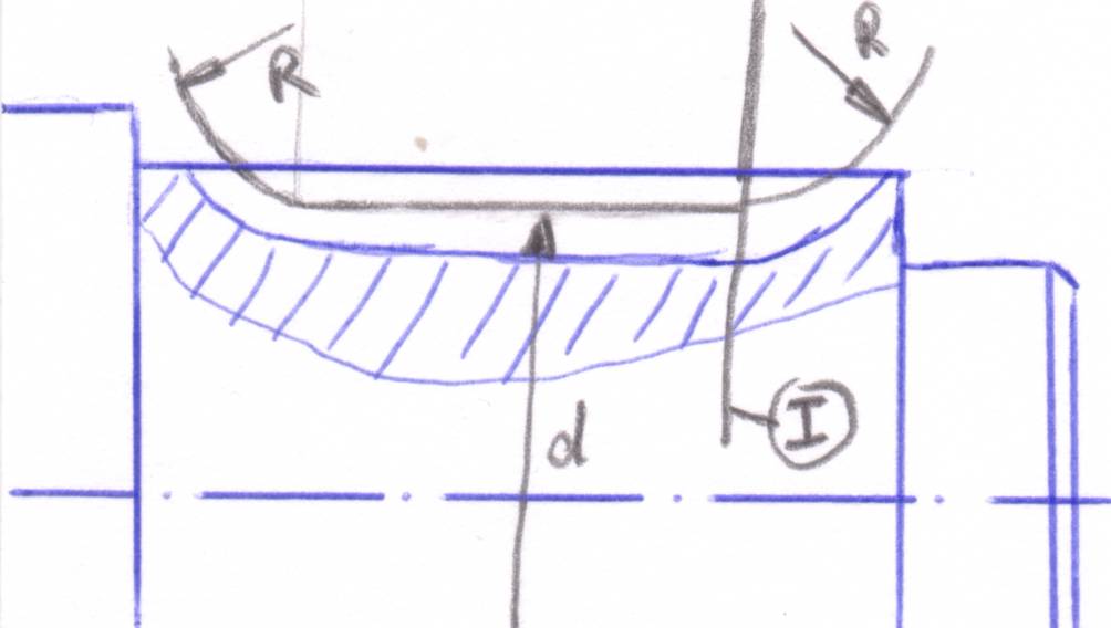

Hallo sadolf,
danke für Deine Hilfe, mit war das mit dem Verschieben des Startpunktes schon bekannt, aber trotzdem 10 Unities. Habe mal eine Skizze gemacht um mein Problem zu verdeutlichen. Wollte auf einem Wellenstummel eine Verzahnung aufbringen, die auf beiden Seiten einen Fräserauslauf hat. Dazu existiert in Höhe des Teilkreises die graue Kurve, welche die Fräserbahn darstellt. In der ebene I Wurde mittels Kurven aus Gleichung (Evolvente) die Lücke aufgebaut. Nun wollte ich mittels eines Zugelementes, welches der grauen Kurve folgt einen Materialschnitt für die Zahnlücke erstellen. Die Skizziereben sollte dabei jedoch bei Ebene I sein. Werde wohl die Kurve an der Ebene splitten müssen und dann zwei Zugelemente erzeugen, diese gruppieren und dann das Achsenmuster von WF2 mal testen.
Dachte nur das, dies in einem KE möglich ist. Komm leider in letzter Zeit auch ein wenig durcheinander ob eine spezielle Funktion möglich ist, da ich parallel noch V5 mach.

Ah jetzt ja!
Sorry, da hast Du recht, hier braucht es 2 Zug-KE (und ich habe für einen kritischen Kollegen wieder einen praktischen Anwendungsfall für das Sketch-KE  )

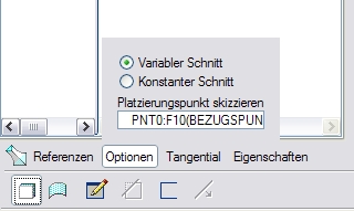

in den "Optionen" des Dashboards kann man einen Punkt für die Skizze angeben.
Da steht zwar "skizzieren" aber sei's drum, gemeint ist die Auswahl eines Punktes.

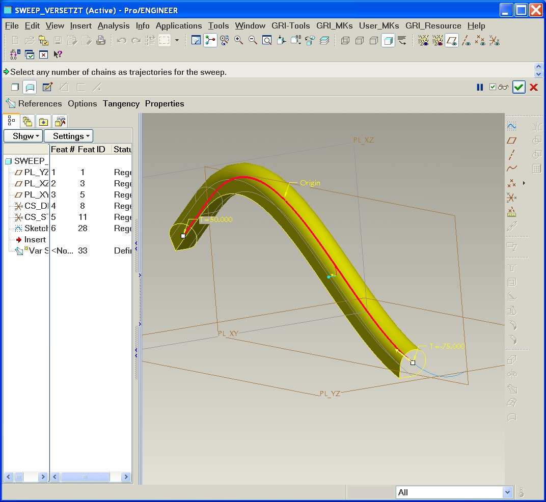

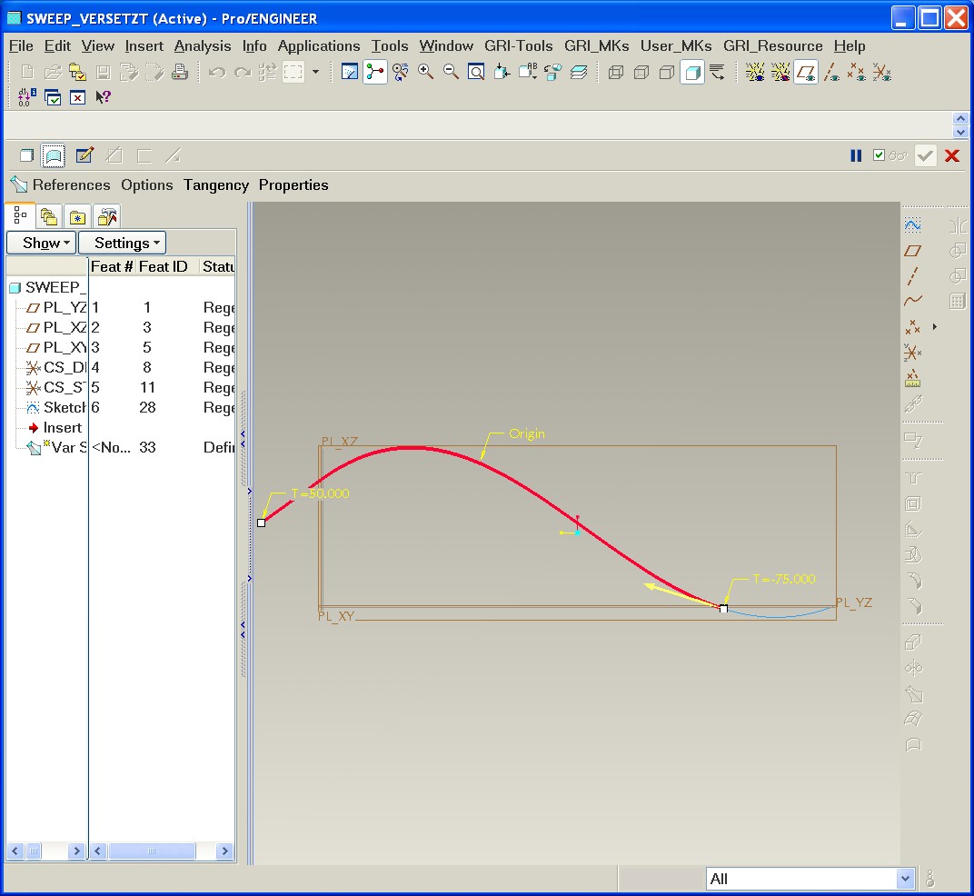

Armin
Dipl.-Ing. FH Feinwerktechnik
Beiträge: 986
Registriert: 17.07.2000
erstellt am: 22. Jun. 2005 12:29    Editieren oder löschen Sie diesen Beitrag!  <-- editieren / zitieren -->   Antwort mit Zitat in Fett Antwort mit kursivem Zitat    Unities abgeben: 1 Unity (wenig hilfreich, aber dennoch)2 Unities3 Unities4 Unities5 Unities6 Unities7 Unities8 Unities9 Unities10 Unities Nur für Johann Heim 10 Unities + Antwort hilfreich
Recherche.pdf
Und wenn du das Monster einfach austrickst?
Gruß Armin
