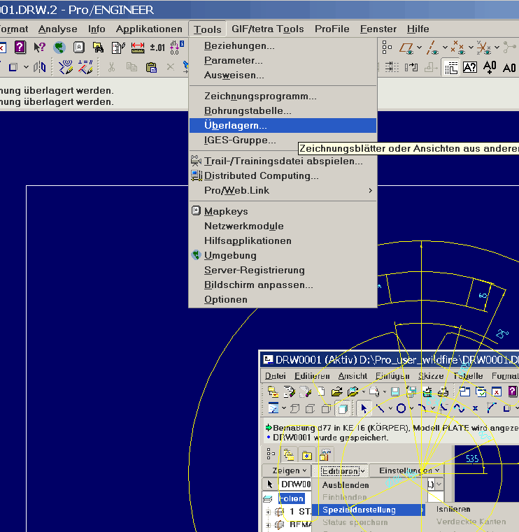

ich weiß das was ich hier frage, ist PFUSCH, aber wie kann ich eine Ansicht über ein Bild legen. Das Bild ist schon im Dokument.
NUR das Bild befindet sich im Vordergrund und die Ansichten befinden sich verdeckt dahinter. Wie kann ich die "Reihenfolge"--> Powerpoint ändern, daß das Bild hinter den erzeugten Ansichten liegt?
Danke.

Es ginge ja um PRÖ...
Ich habe eine techn. Zeichnung (BILD)als Objekt in ein drw-Dokument eingefügt und will nun die Ansichten eines Modells darüberlegen...
Nur die Zeichnung, also das Objekt ist immer im Vordergrund.
Diese Reihenfolge würde ich gerne ändern...

Beschreibe doch mal mal näher, was du mit "Bild" meinst. Also Dateiformat, wie eingefügt usw. Ein Schnappschuß als Anhang wäre nicht schlecht.

Bei  mir hat es so geklappt (s. Bild).

Original erstellt von MVossen:
Komisch, bei mir funktioniert das nicht. Würde auch gerne eine Zeichnungsansicht über ein eingefügtes Bild(jpg) legen, so daß die Bemaßungen im Vordergrund sind.
Das Bild verdeckt aber immer die Ansicht. Gibt es da noch irgendeine Einstellung, die ich ändern muß? Wie ist die Reihenfolge beim Einfügen, erst das Bild und dann die Ansicht oder umgekehrt?
