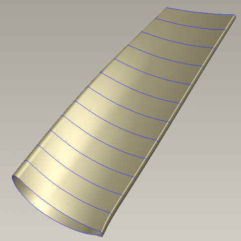

weiß jemand wie man aus Punktewolken,
die mit einem Spline verbunden sind einen Körper erzeugt.
Habe versucht die einzelnen Flächen mit Berandungsverbund zu verbinden.
Das hat aber nicht geklappt.
Es ließen sich immer nur 2 Querschnitte miteinander verbinden.
Nach dem ich alle einzeln verbunden hatte war es wiederum nicht möglich die einzelnen Flächen miteinander zu verschmelzen.
Weiss jemand die Lösung, wie man aus diesen einzelnen Kurven einen Körper erzeugt?
Die Datei habe ich angehängen.

Hi Max,
mit der WF2 hatte ich keine Probleme eine Fläche zu erstellen.
Einfach alle Kurven mit STRG markieren und dann das "Berandungs-Verbindungs-Tool".
Allerdings ist, was ich komisch fand, die Fläche nicht auf allen Kurvensegmenten drauf. Es sind da ein paar "Dellen" drin. Komisch.
Inwiefern das auch z.B. für die WF1 gilt, weiss ich jetzt nicht.

hier man´n Bildchen

... auf keinen fall duerfen bei dem berandungstool alle kurven auf einmal genommen werden. alle flaechen zwischen den kurven mussen einzeln erstellt werden. also 12x berandung. danach muessen die flaechen verschmolzen werden. ob das geht, haengt in der regel davon ab, ob es geometrietechnisch (pruefung) nicht zu 'zu kurzen' kanten kommt. kann aber funktionieren 11x zu verschmelzen (warscheinlich um daraus nachher wieder volumen zu bekommen). kann das aber nicht ausprobieren, da mobil...

danke, für die Beiträge.
Das diese Dellen entstehen, ist auch mein Problem.
Sie stören leider ungemein.
Wenn ich mit dem Berandungs-Tool passiert bei mir genau dasselbe.
Der dann entstandene Körper ist aber hohl.
Wie bekomme ich denn Volumen hinein?
MfG Max

Hallo Maxdiekatz,
Deckelflächen drauf (Editieren/ Füllen), alles verschmelzen (Editieren / Verschmelzen) und über Editieren / Verbundvolumen mit Volumen füllen..

Hi Max,
das Volumen kriegste damit, das Du zwei Flächen als "Deckel" erstellst. Dann alles verschmelzen und einen Körper mit "Verbundvolumen" erstellen.
Hagen hat mit den vielen Berandungskurven in einem KE recht. Es ist auch aus meiner Erfahrung heraus besser, jedes Flächensegment einzeln anzusprechen. Hierbei könntest Du auch das Dellen-Problem angehen. Interessant wird dabei jedoch, wenn man die Übergänge der Flächen auf z.B. Tangentialität oder Steigung einstellen will.

Da kommt schon das nächste Problem. Der Deckel.
Wie, kann ich diesen Deckel erstellen?
Die Punktwolken liegen nicht auf dem selben Z-Wert.

Ist schon eine Weile her, aber vielleicht kann ich noch helfen.
Ich habe ähnliches Problem gehabt, es ging auch um eine Laufradschaufel.
Beim Brandungsverbund habe ich alle Kurven auf einmal ausgewählt. Die angesprochenen Dellen habe ich auch bekommen, die ließen sich aber bei mir entfernen, indem ich die Qualität der Schattierung auf den Wert 10 geändert hatte (Ansicht / Darstellungseinstellungen / Modelldarstellung / Schattieren) Leider bleibt der Wert nicht erhalten wenn man das Teil schließt. Die Dellen waren bei mir also nur ein optischer Fehler.
Deckel und Boden habe ich nach Anregungen aus dem Forum erstellt, indem ich die außeren Bezugskurven kopiert und getrimmt hatte, so dass ich einen Berandungsverbund zwischen diesen zwei getrimmten Bezugskurven erzeugen konnte. Wegen Tangentialitätsproblem dürfen die kopierten Kurven aber nicht an ein und den selben Punkt getrimmt werden.

Bitte entschuldige, habe mich nicht gemeldet.
Darum an dieser Stelle:...Danke
Mit deinen Anregungen habe ich das Problem in den Griff bekommen.
