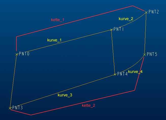

Hallo Leute,
ich bastel nun schon ewig dran rum, aber bei mir wollen alle Tips aus dem Forum nicht weiterhelfen:
Ich brauche eine Berandungsfläche, in der kurve 1+2 als Kette 1 und kurve 3+4 als Kette 2 verwendet werden.
Wie kann ich diese Mistdingskurven zu Ketten zusammenfassen?
Mit Crtl-C/Crtl-V und so weiter passiert bei mir nix!
(Die einzelnen Kurven sind übrigends einzelne KEs, lassen sich deshalb
auch nicht über eine entsprechende "Abfrage-Auswahl" als Kette
anpacken.)
Danke!
Felix

Hi Felix,
ich fahre gerade die WF2 M080, kann deshalb hierbei nicht für eine WF1 sprechen, aber es müsste ähnlich sein.
Haste mal folgendes versucht:
- Nur eine Kante markieren
- CRTL+C, dann CRTL+V (Schaltpult nicht beenden)
- In den Reiter "Referenzen"
- Darin auf den Schalter "Details"
- Dann weitersehen
Detlef

Danke Detlef,
aber das ganze Prozedere funktioniert bei mir nicht.
Eine Kurve markieren, Crtl+c/Crtl+V --> nichts tut sich,
also auch kein Schaltpult und kein Reiter Referenzen.
Gibt es evtl. eine Config-Option, die diese Funktionalität
bei mir ausgeschaltet bzw. nicht eingeschaltet hat?
Danke trotz allem!
Felix

ok folgender Test:
- Anfangssegment der gewünschten Kurve markieren
- Mit SHIFT+LinkeMausTaste das Endsegment markieren
- "Editieren - Kopieren"
Detlef

Kurve 1 markieren (mit links, selektieren)
Shift Taste drücken und über die markierte Kurve gehen. Einen Moment warten, bis ein Kästchen erscheint mit "Einzel"
Jetzt noch mal die Kurve 1 bei gedrückter shift Taste selektieren und dann Kurve 2 bei immer noch gedrückter shift Taste.
Genauso mit K3 und K4 verfahren.
Olaf

Danke Detlef, Danke Olaf!
jetzt hat's endlich geklappt!
Trotzdem ist das ja ganz schön umständlich - im Vergleich zur
Kettenauswahl von 2001...
Einen schönen Faschings-/Wintertag weiterhin!
Unities sind auf dem Wege!
Felix
